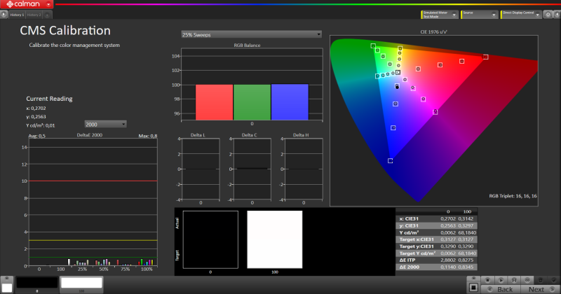

Én meg itthagyom a JVC Z1 legutóbbi mérését.
Profilozott i1display pro + calman
- 315 cm széles, gain 0.9 vászon.
- ~ 100 nit csúcsfényesség
- 3DLUT, DCI-P3 és Gamma 2.2 kalibrálva (displaycal 2000 minta)
- dinamikus lézer kikapcsolva, írisz teljesen nyitva, filter nélküla gépben 6300 óra van és 2017 a gyártási év.
A szobámban végzett ADL mérési sorozat eredménye:
És mindez filterrel, 3DLut nélkül, autocal lefuttatása után. Elég pontosnak mondható a CMS. Kár, hogy a filter ~ 50% fényerőt nyel el ennél a típusnál.
