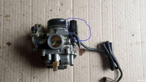

Az egyik amit mondtam, mikor a hianyzo csatlakozot kerdezted
Az az automata szivato.
Ha anelkul is indul, akkor tuti hogy tonkrement es inkab lehuztak eladas elott es a kevereket eldusitottak hogy induljon nelkule is.

Az olaj nagyreszt ott a legszurahazon van, illetve a mellete levo csovon. Ki kellene szedni a legszurohazat/legszurot, es az egeszet fektisztitoval elpucolni, meg ott ahol meg latsz. Utana mar latszodna, honnan jon.
A stekker konkretan passz, de ott amire tudok gondolni hogy csatlakozhatna : olajszint visszajelzo, automata szivato(at van esetleg alakitva manualisra). Ha megnezed, hogy hany darab es milyen szinuek a vezetekek, akkor talan konkretabbat tudok mondani.
