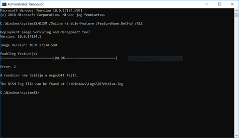

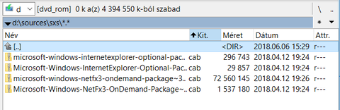

Ma visszahozták a laptopot.
Helyben felcsatolt image, semmi szóköz és hasonlók.
Telepítő nem kókányolt, ahogy mondtam a frissítések/egyéb programok előtt még feltelepül rá. Viszont ez a saját laptopja, nem céges, utána telepített ő már rá minden félét.
Ugyanaz a lemez volt felcsatolva, amiről telepítve lett, közben nem jött rá újabb build frissítés 1803 maradt.Online parancssal, amivel mindig menni szokott az ugyanerről a lemezről telepített friss windowsra:
dism.log - DISM Package Manager
Processing the top level command token(enable-feature). - CPackageManagerCLIHandler::Private_ValidateCmdLine
Attempting to route to appropriate command handler. - CPackageManagerCLIHandler::ExecuteCmdLine
Routing the command... - CPackageManagerCLIHandler::ExecuteCmdLine
Encountered the option "featurename" with value "NetFx3" - CPackageManagerCLIHandler::Private_GetPackagesFromCommandLine
Encountered an unknown option "featurename" with value "NetFx3" - CPackageManagerCLIHandler::Private_GetPackagesFromCommandLine
Initiating Changes on Package with values: 5, 7 - CDISMPackage::Internal_ChangePackageState
CBS session options=0x40100! - CDISMPackageManager::Internal_Finalize
Error in operation: (null) (CBS HRESULT=0x80070002) - CCbsConUIHandler::Error
Failed finalizing changes. - CDISMPackageManager::Internal_Finalize(hr:0x80070002)
Failed processing package changes with session options - CDISMPackageManager::ProcessChangesWithOptions(hr:0x80070002)
Failed ProcessChanges. - CPackageManagerCLIHandler::Private_ProcessFeatureChange(hr:0x80070002)
Failed while processing command enable-feature. - CPackageManagerCLIHandler::ExecuteCmdLine(hr:0x80070002)
DISM.EXE: DISM Package Manager processed the command line but failed. HRESULT=80070002Offline:
Na itt nem mentettem el a képernyőképet, most már mindegy.
Ez volt ugyanúgy paranccsorból:DISM /Online /Enable-Feature /FeatureName:NetFx3 /All /LimitAccess /Source:d:\sources\sxs
Ugyanúgy 100%, majd ugyanaz a hibaüzenet mint az előző képen.dism.log
DISM FFU Provider: PID=5416 TID=6028 [D:\sources\sxs] is not recognized by the DISM FFU provider. - CFfuImage::Initialize
[5416] [0x8007007b] FIOReadFileIntoBuffer:(1381): A fájlnév, a könyvtárnév vagy a kötetcímke szintaxisa nem megfelelő.
DISM WIM Provider: PID=5416 TID=6028 [D:\sources\sxs] is not a WIM mount point. - CWimMountedImageInfo::Initialize
DISM VHD Provider: PID=5416 TID=6028 [D:\sources\sxs] is not recognized by the DISM VHD provider. - CVhdImage::Initialize
DISM Imaging Provider: PID=5416 TID=6028 The provider FfuManager does not support CreateDismImage on D:\sources\sxs - CGenericImagingManager::CreateDismImage
DISM Imaging Provider: PID=5416 TID=6028 The provider VHDManager does not support CreateDismImage on D:\sources\sxs - CGenericImagingManager::CreateDismImage
DISM.EXE: Failed to access the image folder or image's windows folder.(#20746) moha bácsi
