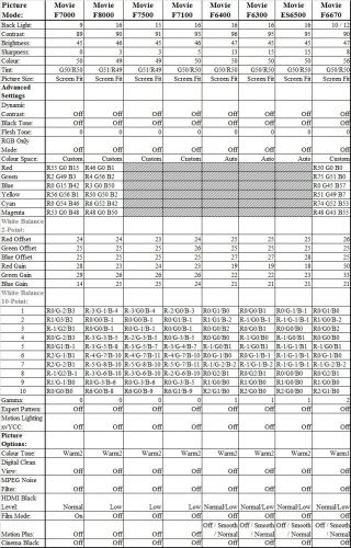

Igazából tök mindegy, honnan van, mert a lemásolása, saját tévéd annak alapján történő beállítása óriási hiba.
Íme egy példa a saját méréseink F7000 tévén:
Colour Space
Red R72; G0; B2
Green R16; G73; B0
Blue R0; G11; B62Idő hiányában nem folytatom, de értelme sem lenne, az értékek köszönő viszonyban sincsenek egymással.

"Az összefoglalóban lévő beállításon felül már csak műszeres kalibrálással tudod jobban beállítani"
Akkor még egyszer:
Nem létezik minden egyes kijelzőre egyugyanazon mód megfelelő beállítás az összefoglalóban. (Sem máshol.)
Ez nem az összes TV modellre való (kalibráció nélküli) legjobb beállítást takarja, hanem egy általánosságban vett optimális beállítást.
Minden egyes tulajdonosnak adott, hogy az összefoglalóban lévő beállítások után, a saját kijelzőjére esetlegesen megfelelőbb változtatást eszközöljön. (És persze a kalibráltatás.)
Ez sok esetben szükségeltetik is, mert mint írtam, az összefoglalóban lévő beállítás, nem fog kismillió kijelző megjelenítési tulajdonságával egyugyanazon mód összeférni.Minden tisztelettel jelezném, hogy ameddig ez a tévedés életben marad, előfordulhat, hogy sok ember félrevezetődik.
