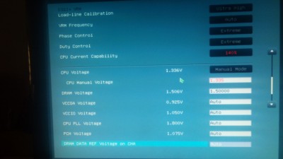

Bios Vcore eseten arra gondolok amit a biosba kiir mint aktualis sensor altal mert feszko
Magyaran szolva en is csak a LLC-vel, es az offsettel bohockodtam
Offsetnel ugye van egy skala ahol -/+ olni lehet. Pontos ertek nincs csak fix Vcore-nal. -

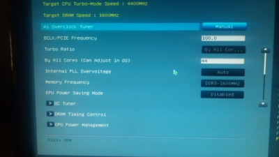

4.5GHZ,VTT:1.103, vCORE 1.3 biosban 1.34 linx alatt. Offset mode, -0.010 LLC 2
llc1 biztos javitana a feszkon de jo ez igy. -

Eloszor is Linx-et kellene hasznalnod stabilitas ellenorzesere.
Oszinten nekem nem a terheles stabilitassal volt tobb problemam, hanem inkabb azzal, hogy belojem "sima altalanos" felhasznalasra. Hiaba volt nalam is stabil linx alatt sajnos parszor pl webezes alatt megfekudt a klasszikus 101-es hibakoddal. Ugyhogy, ahogy a le volt irva Add more Vcore. Azota jonak mondhato.
Szntem nezd meg a Vdroppot, Esetleg LLC-vel hangolj. -

Sziasztok... Szerintetek mi lehet?? Van egy i5-2500k procko egy asrock p67 extreme4 lappal... És egyszerűen nem sikerül beállítani a tuningot h atomstabil legyen.. 2hete beállítottam egy beállítást, s minden ok volt "prime stabil", s tegnap előtt fogta magát s megint elkezdte a kékhalálozást... Az adatok:
Természetesen uefiből állítom, de az axtu mutatja az adatokat, így gondoltam könnyebb, belinkelni.:
fsb1000
