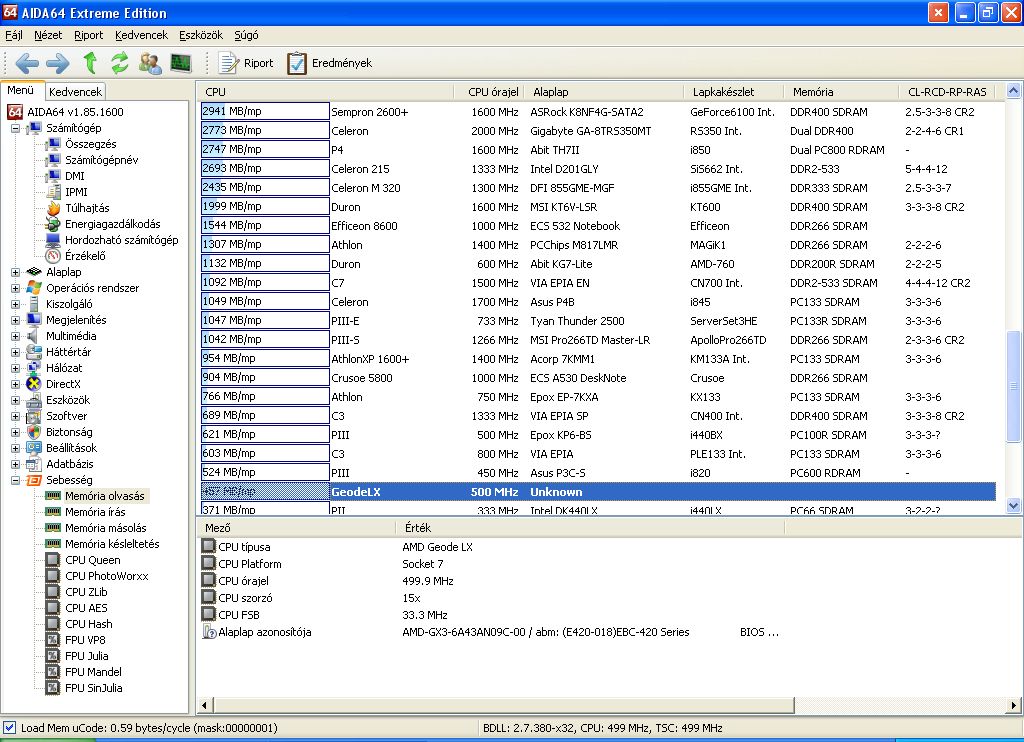

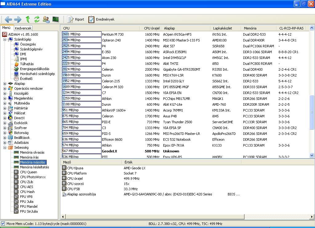

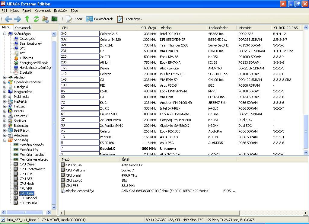

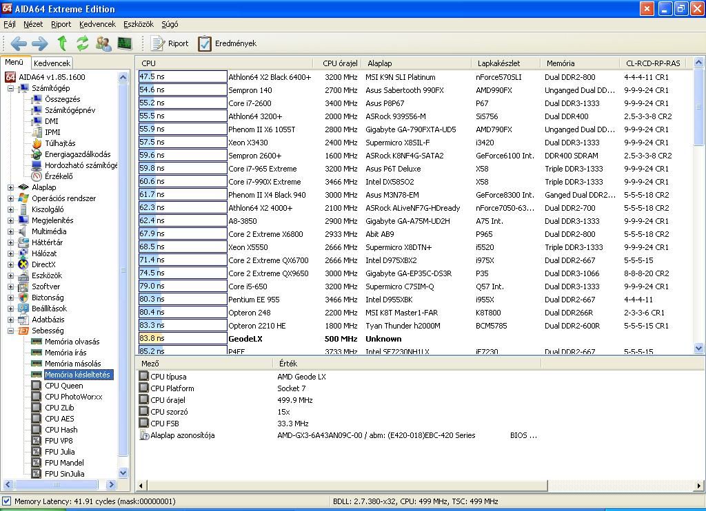

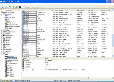

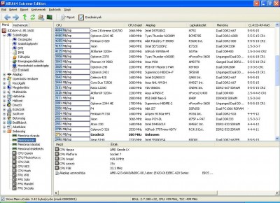

Hát, ahogy igértem, csináltam pár Aida64-es mérést egy Embedded AMDGeode LX800-ason, ami ugyebár 500Mhz-es. Elkeserítő eredményeket kaptam, valami iszonyat lassú az egész cucc.
Eredmények:
A memória írás egészen meglepő az olvasáshoz és másoláshoz képest, és többször lemértem, ugyan ezt az eredményt adta +-1%-os eltéréssel.

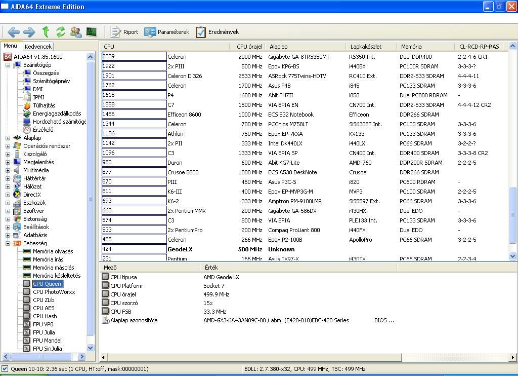

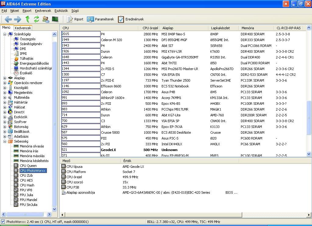

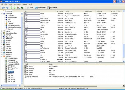

Ezek voltak a memória tesztek, egy 400Mhz-es 1Gb-os DDR1-es ram volt benne. A CPU tesztek még elkeserítőbbek. Főleg az FPU tesztek hoztak keserves eredményeket.
A CPU AES-t értettem a legkevésbé, mert külön AES driver kellet a chipsetnek, még is iszonyú gyenge volt ebben a tesztben is, nem úgy mint a VIA-s CPU-k, azok eléggé durva eredményeket szoktak adni ahhoz képest, hogy mennyire gyengék a szintetikus tesztekben.

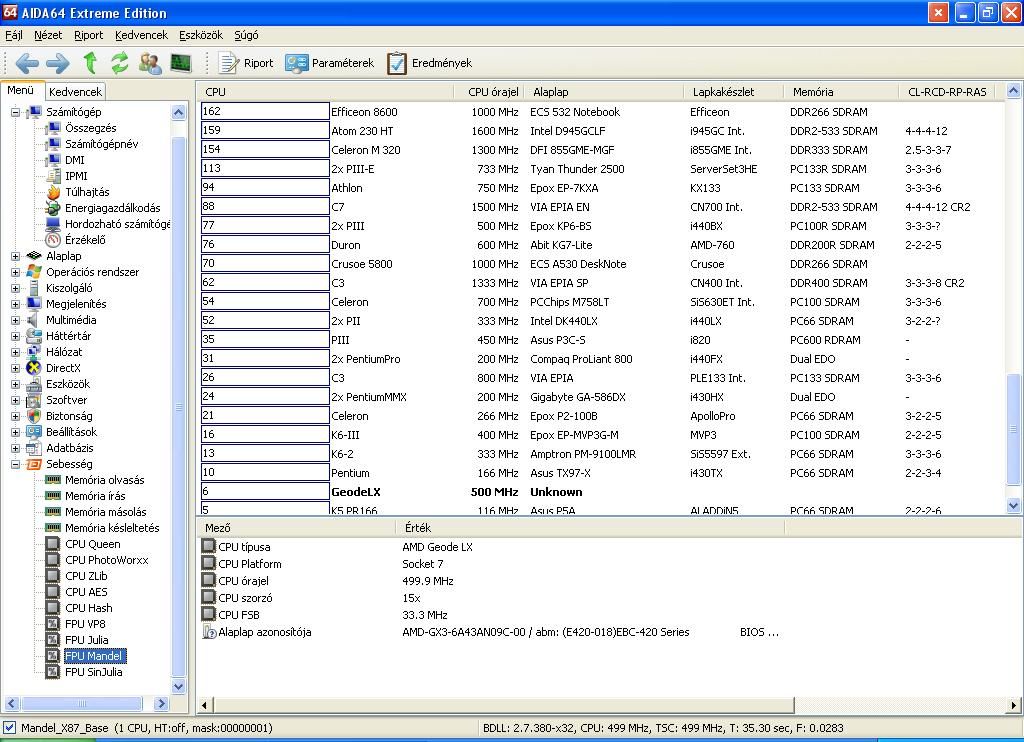

No, itt az FPU, tessék nevetni:
Egyébként ugyan minden mérésnél kiírta, hogy nincs az Aida64 erre a CPU-ra optimizálva, mivel nem is ismeri, de ez akkor is elkeserítő. A mérések alapján azt is megkérdőjelezem, hogy egyáltalán a 10/100-as lan kimenetet kitudná-e szolgálni a CPU, ha teljesen le lenne terhelve, így a "torrentező" gép beállítás is kérdéses.
Az eredményeket leginkább Yutaninak ajánlom, vele beszélgettem ezekről a CPU-król korábban. -
gban
Hátha valakit érdekel

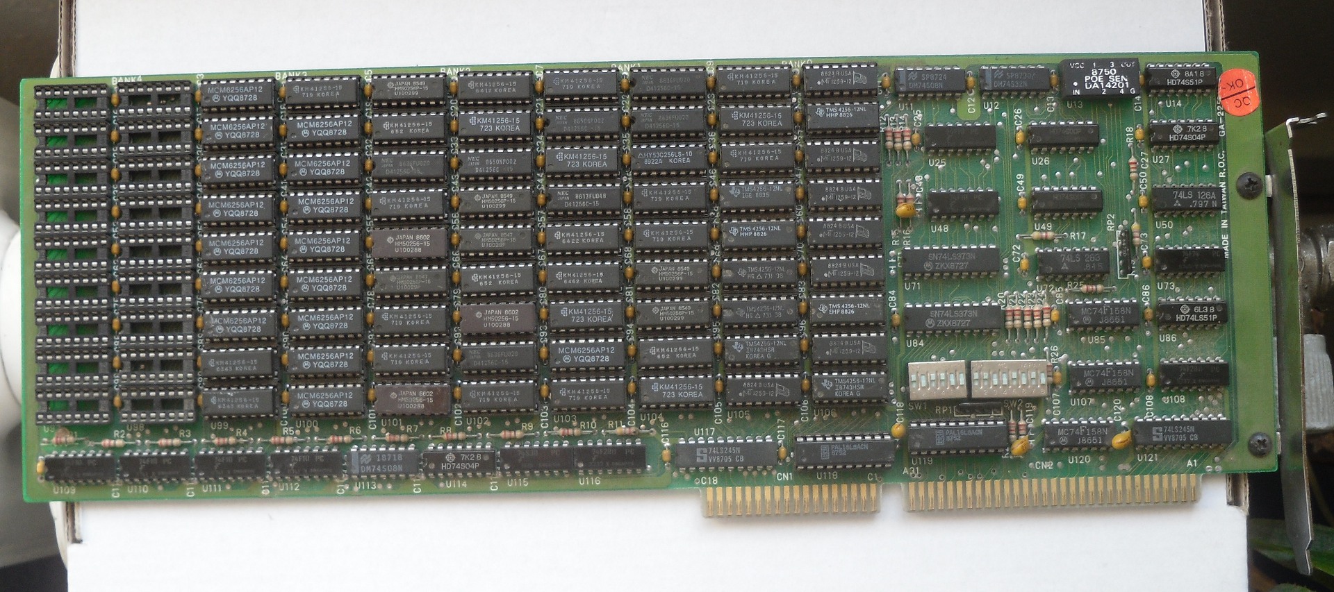

Rive
Várjunk csak... Ennek az izének végülis az a feladata, hogy a lapon levő memória egy részét láthatóvá tegye a BIOS és a DOS-módú programok számára. Az, hogy melyik része látszik a kártya memóriájának, már a driver dolga.
Lehet, hogy innentől az elérhető drivereket lenne érdemes próbálgatni, nem a kapcsolósort?
Fenyő
Az alsó linket már korábban végignyálaztam, leginkább egyébként az Intel Above board-ra hajaz felépítésben, a hátoldalán egy deka felirat nincs (najó annyi, hogy 1188 azért mégis), mondjuk az, hogy 128kb-ot leszámol a bios poszt közben belőle, még nem próbáltam, hogy jó is-e, de ha kicsit változtatok a sok on-on máris megint semmit nem lát belőle.
Rive
Nem sikerült megtalálni, de akadt közben két link, ami később hasznos lehet:
A hátoldalon nincs még valami szöveg, jelzés, akármi?
A felépítésből itélve amúgy valami dzsunka klón, szóval:
- valószinű esélytelen azonosítani
- elég általánosnak kellett lennie, szóval érdemes más korabeli memóriakártyák HW drivereivel menni egy kört.Ui, ja, hogy részben már megy
A hátoldalról azért még kérhetnék egy hasonló felbontású fotót? -

Szert tettem egy ilyen
Isás ems kártyára, ha jól számolom 2 megás, viszont típusjelzést csak annyit találtam rajta, hogy GA-225, aminek viszont se híre, se hamva a neten található ems kártya leírások között. Így nem tudom ellenőrizni,hogy jól van-e egyáltalán bejumperolva, a variációk száma meg elég nagy
Simán berakva egy 2/386 lapba nem ismeri fel, valószínűleg driver kellene hozzá, de a típus ismeretének hiányában ez is elég nehézkes
Szóval ha valaki felismerné vagy bármilyen információja van a képen látható tárgyról, kérem jelezze. -
