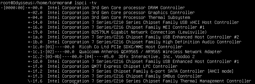

fatpingvin
másik téma, MasterDeeJay értékelni fogja:
képzelj el egy thinkpadet amiben van egy 3Dfx Voodoo 2 videokártya.
illetve ne képzeld el, csak mutatom
gyakorlatilag MasterDeeJay megoldása, csak nekem nem kellett PCI-AGP adapter. viszont így sem úsztam meg, a blogomon látható konstrukcióra pakoltam rá még egy PCIe-PCI adapterkártyát és abba a vudut
képek később. -
