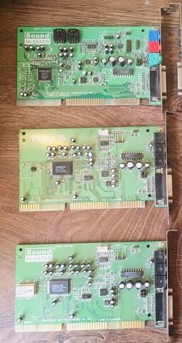

Az Unisoundot próbáltam, kiírja hogy nincs PnP kártya a gépben. A leírás szerint nem is támogatja a két kártyát, ami bent van most : SB0100, Yamaha YMF-724F-V. Utóbbiból a 71x- eseket támogatja, a Live- ot pedig egyáltalán nem. Majd korábbi gépben kipróbálom, ha olyan lesz a tesztpadon.
Fizikailag, maganak az egernek kell kompatibilisnek lennie. Tehat, adott egernek kell atvaltania abba a modba, amivel bedugtad. Mivel, erre szabvany nem volt, ezert nincs egyseges modja/pinoutja sem az adaptereknek.
Nem akarod nekem lefotozni az atalakitot? En elhahytam az MS egeren gyari atalkitojat, ha a tied olyan, a pinout alapjan gyartok magamnak sajatot.
gban

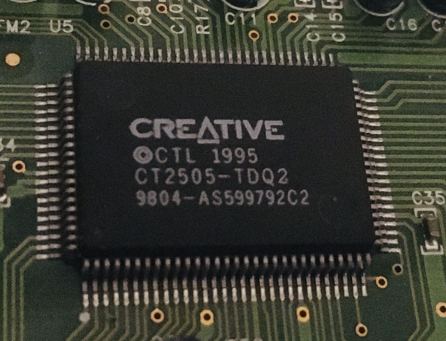

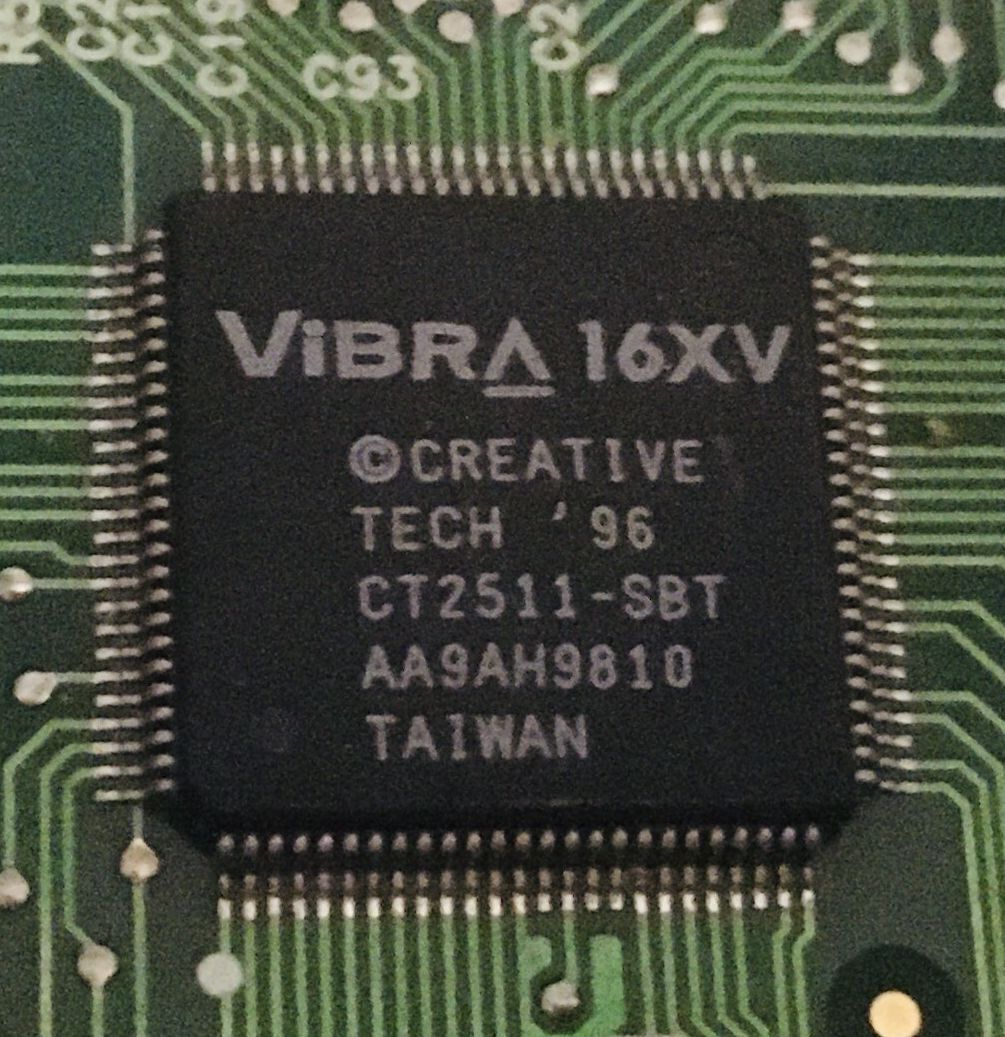

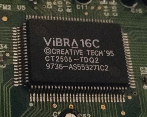

Vibra 16-ra gondolom nakos mondana olyanokat amitől a fülem kettéáll, ő szokott hangkártyák tekintetében szárnyalni.

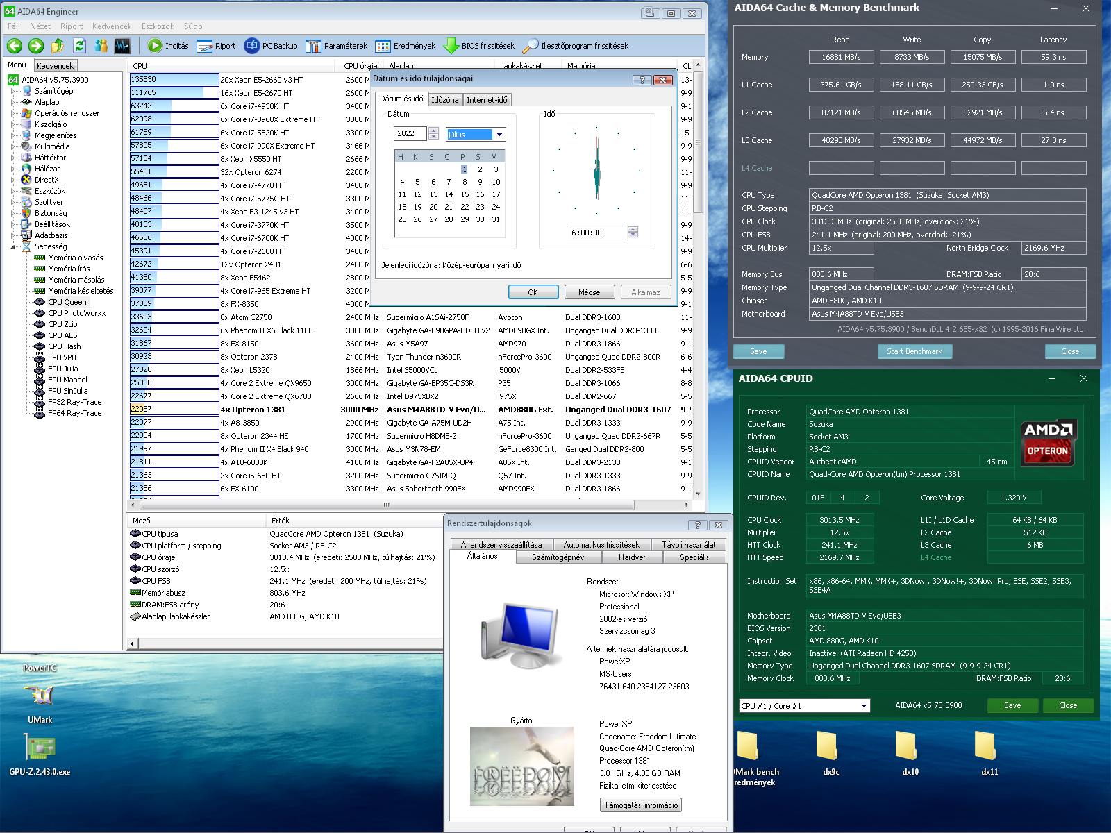

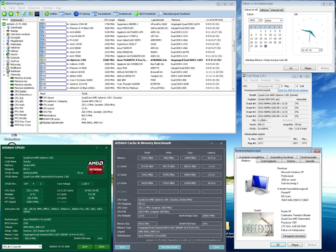

Fred23
#87556
GF2MX400: nemrég mértem vele, hát khm, erősebbnek gondoltam volna. (az idő szépití a dolgokat).
s754 A64 Sempron 3000+
GF4Ti4200 + s754 A64 Sempron 3000+:
GFTi4200 + s462 Athlon XP 1600+:
Érdekesség: az s754-es Sempron alig húz el az előd s462-es Athlon XP-től (ha az 1600+ helyett kap egy 3000+-os Athlon XP-t, akkor szerintem az "öreg" fog győzni). Cserébe durván fele fogyasztásból elvan (idle átlag s754 55-65W vs s462 110-115W) és melegedés mint olyan nincs a CPU-nál.

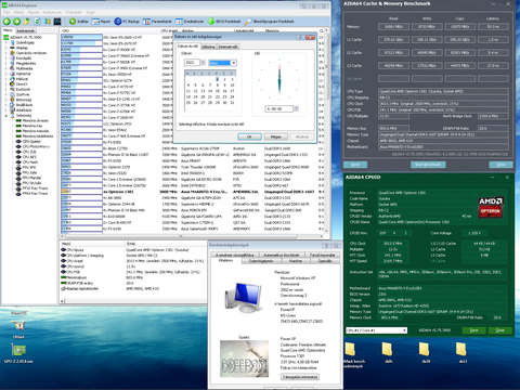

GF8200IGP + Opteron 1381, minden alap, csak a ramokkal játszottam:
Sokat számít a ram setupja, 1066-nál úgy érzem nem az igazi, ezen még csiszolnom kell.
Illetve még hátravan a CPU OC. szolid 3 GHZ környékére.Ha jól hangolod a megfelelő komponensekkel, tud az Opteron (meg bármelyik jobb Athlon/Phenom is) DDR2-vel is ennél jobban is menni, itt csak annyi történt, hogy a ramfrekit állítottam be 2 mozdulatból:
667MHZ-Kingston KVR800 2 GB*4 db:
800MHZ-Kingston KVR800 2 GB*4 db:
1066MHZ-Kingston 8500KHX8500 1 GB*2 db, itt azért hozzáraktam a szükséges 2,2 Volt-os kívánt feszt is:
Ha tovább hangolod, ezeknél jobban is mene, az írást is simán fel lehet lőni 10000 fölé.

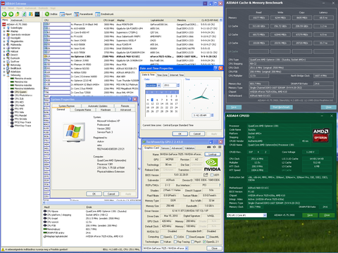

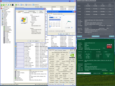

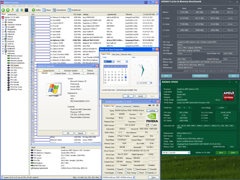

Újabb IGP teszt, ezúttal az Asus M3N WS lapon lévő GF8200-at vallatom, meglehetősen ígéretesnek tűnik.
#87520: sokminden függvénye tud lenni.
Ramok ugyanazok, CPU ugyanaz, csak a lapok változtak meg pár helyen moderált OC van a CPU-n.
#87545FoxiestFox: P4-es gépben előszőr, ebben kb. 1 évet ment, majd AM2-es hybrid lapban ment majd 2 évet - nem volt szívem eladni, így elcsomagoltam.
P4 2,8 Prescott mellet se volt rossz, de az AM2-es Athlon 64 X2 5200+ mellett megtáltosodott minden.
Újonnan vettem anno, Sapphire X1950GT 256 MB AGP, dupla ,molex segédtápos, elraktam, nemrég újrateszteltem, megvan minden kacatja és doboza is és hibátlanul működik.

Itt páran nagyon toljátok az AM3-at.
Nem tudjátok miért olyan gyászos az AIDA memória írás?
6-7000 körül van ddr3-1600-al, x6-1100t-vel,de azt még Intel vonalon az lga775 is tudta ddr2-vel, sőt.
Először azt hittem user error, majd hogy hibás a lap, de aztán az Aida adatbázisban láttam, hogy ez nem bug, hanem feature ) -
