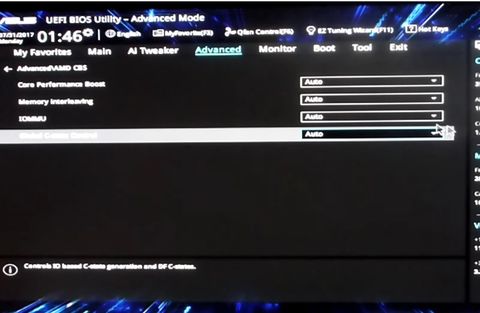

"core performance boost" beállítás nincs a bios-ban?
Az asusnál ez az un. Xfr.
Ha hazaértél küldj már bios képeket!
