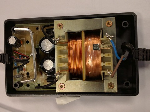

Majd megmérem a gyári tápot, hogy abban megvan-e a 15V, most erre gondolok, hogy kevés neki a feszültség.
LM 338 T feszültségszabályzó IC van benne, azt írják, hogy szabályozható 1,2-32V között... -
Bukk900
Megmértem az Abasco tápot, tábla szerint 15V 1,4A, a DAC 0,7A-t vesz fel.
0W terhelés : 14,93V
5W terhelés : 14,85V
10W terhelés : 14,52V
20W terhelés : 8,2V
szekunder oldalon AC 19,34V üresen, 18,38V 5W-os terheléssel.Ilyen érzékeny lenne a DA-300 az alacsonyabb feszültségre?
Az Abascoban lehet feszültséget emelni valami alkatrész cserével, pl. nagyobb kondenzátor? -

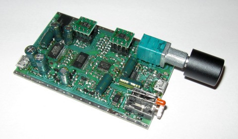

Felfigyelt már más is a Sabaj Audio termékeire?
PHA1 fejhallgató erősítő - 39 dollár
PHA2 fejhallgató erősítő - 55 dollár
D2 DAC/fejhallgató erősítő - 50 dollár
D3 DAC/fejhallgató erősítő - 76 dollár -

Bukk900
Denon DA-300 az Abasco tápról néha, főleg hideg állapotban lekapcsol.
Most, hogy vissza raktam a gyárit, látom, hogy azon van egy ferrit gyűrű a dc dugó előtt!
Egy ilyen gyűrű felrakása, esetleg árnyékolt kábel csere a 15V-os oldalon megoldás lehet a problémára? -
