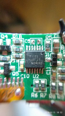

Amit alá rak, nem a mobil kamerára.
Nekem ilyen van. [link]Ilyet képet lőttem vele hirtelen kézből sietve (kicsit bemozdult).
Az jó ötlet videó kamera lencse.
Én régi filmes fényképezőgépből vettem ki nagyítónak lencsét, annak szebb képet készít.
De vettem szem ékszerész nagyítót is.[ Szerkesztve ]
