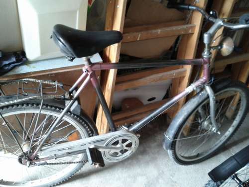

No nekem ez volt a bringám, a boltba szalatgálós a Caprine előtt
Ez tuti nem kell senkinek....

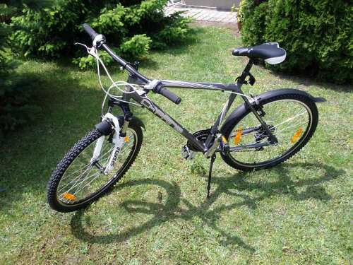

Ez meg az új "szerelmem". Gyakorlatilag a váltót kellett beállítanom, mást semmit, felültem rá és megy, teszi a dolgát, tökéletes. Amúgy láncra fújós lánckenő olajat használtok, vagy zsír? Én olajjal fújtam le, tipikusan láncokra valóval. De hallottam olyat, aki zsírral keni (nem, nem disznózsír

Hát van egy "boltbajárós" bringám, majd lefényképezem és berakom ide, na az tuti h senkinek sem kéne. Nehéz hajtani, olyan igazi postás kerékpár, de ha belejön az ember, nem lehet megállítani
Olyan igazi nagymama kerékpár.
