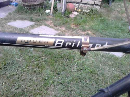

sziasztok, tavaly sikerült megörökölnöm egy ilyen 28" kerékpárt, eléggé ráfűztem azóta a dologra. De már megérett a felújításra. Jól látom, hogy itt valami nem stimmel ?
Illetve váltóból és felnikből láncból és külső gumiköpenybőlmit ajánlanátok egyenlőre csak hobbi célra (országúti )? Kicsit szeretnék tájékozódni, hogy a szervizben ne húzzanak le, ha magamtól nem tudom megjavítani.
