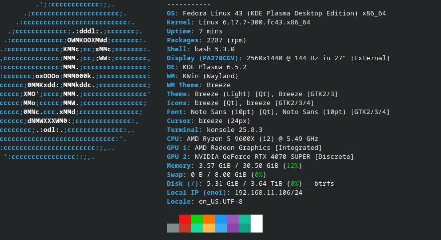

attól félek, hogy a gyökérok valahol az nVidia driverekben lesz. vanilla Fedora 43 után végigmentem nagyjából a Noble Setup githubon. a choppy, laggy viselkedés, kurzor és ablakműveletek során az nV driverek előtt nem jelentkezett.

na, miután ezt elküldtem, kiakadt a CPU 100%-on (feltételezve a max AIO ventilátor fordulatból), megfagyott a Firefox és se bill, se egér. soft reset oldotta csak meg, ezután megint nem látta az egeret. az lsusb listázza pedig a Logitech reciever-t.
furcsa jelensésgek vanilla kezdések.fastfetch-ről amint csináltam egy screenshotot, a kurzor nagyjából 3fps-re esett vissza, amíg el nem mentettem.

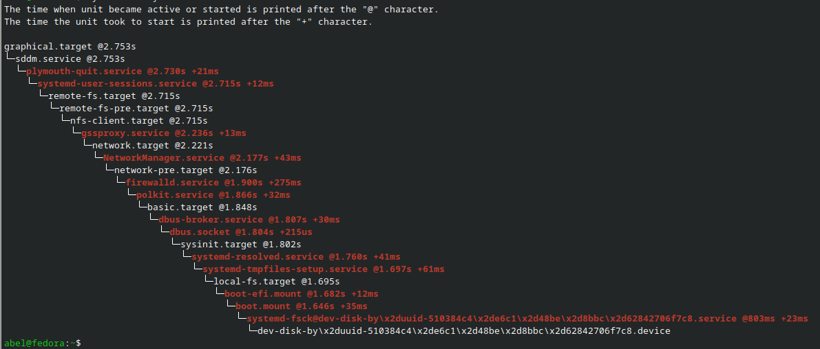

igen, hub-ban, alaplapi usb3.1 és usb2.0 porton is ugyanez volt. megcsináltam a fw frissítést, gondoltam nem árthat, de ahogy fent írtam, most mintha életre kelne magától.a systemd ezeket adja vissza, annyira nem igazadom ki még rajtuk.
analyze
Startup finished in 21.339s (firmware) + 2.112s (loader) + 1.684s (kernel) + 46.631s (initrd) + 2.865s (userspace) = 1min 14.634s
graphical.target reached after 2.865s in userspace.
critical-chain
The time when unit became active or started is printed after the "@" character.
The time the unit took to start is printed after the "+" character.
graphical.target @2.865s
└─sddm.service @2.865s
└─plymouth-quit.service @2.843s +21ms
└─systemd-user-sessions.service @2.827s +14ms
└─remote-fs.target @2.826s
└─remote-fs-pre.target @2.826s
└─nfs-client.target @2.826s
└─gssproxy.service @2.362s +12ms
└─network.target @2.360s
└─NetworkManager.service @2.307s +53ms
└─network-pre.target @2.306s
└─firewalld.service @2.015s +291ms
└─polkit.service @1.980s +32ms
└─basic.target @1.966s
└─dbus-broker.service @1.928s +28ms
└─dbus.socket @1.924s +214us
└─sysinit.target @1.922s
└─systemd-resolved.service @1.884s +38ms
└─systemd-tmpfiles-setup.service @1.815s +66ms
└─local-fs.target @1.813s
└─boot-efi.mount @1.800s +12ms
└─boot.mount @1.765s +34ms
└─systemd-fsck@dev-disk-by\x2duuid-510384c4\x2de6c1\x2d48be\x2d8bbc>
└─dev-disk-by\x2duuid-510384c4\x2de6c1\x2d48be\x2d8bbc\x2d6284270> -

mai érdekes tapasztalatok miatt (teljes stuttering és lag az ablakkezelés, scrolling alatt), olvasgatás után elsőre nagy falat lenne helyrepofozni a Nobarat, nem erőltettem.
Fedora 43 lett a választásom, hivatalos release-t kerestem végül. ugynaúgy KDE. elsőre úgy tűnt, hogy hibátlan, minden alapfunkció ment, a 144Hz is rendben, nincs akadás. nVida driverek nincsenek még telepítve.
a felugró frissítést megtettem, pár restart után viszont két anomália is felmerült. egyrészt az egér (Logitech Uniyfing receiver) minden reboot után elveszik. unplug-replug után működik csak. a másik pedig talánkomolyabb feladat lesz. a boot legalább 60mp, de már 2-3 perces is volt.
először a boot időt szeretném megoldani, mert ezt már nem akarom újrahúzni, vanilla. milyen lépésekkel érdemes kezdeni, milyen logokat kellene először megnézni? ezek elsőre nekifutásra behatárolhatják a problémát?
systemd-analyze
systemd-analyze blame
systemd-analyze critical-chain
