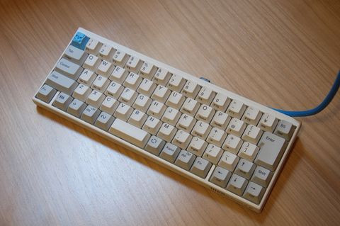

az nem tada68 - azon egy sorral több van, hanem egy hhkb professional japán layouttal

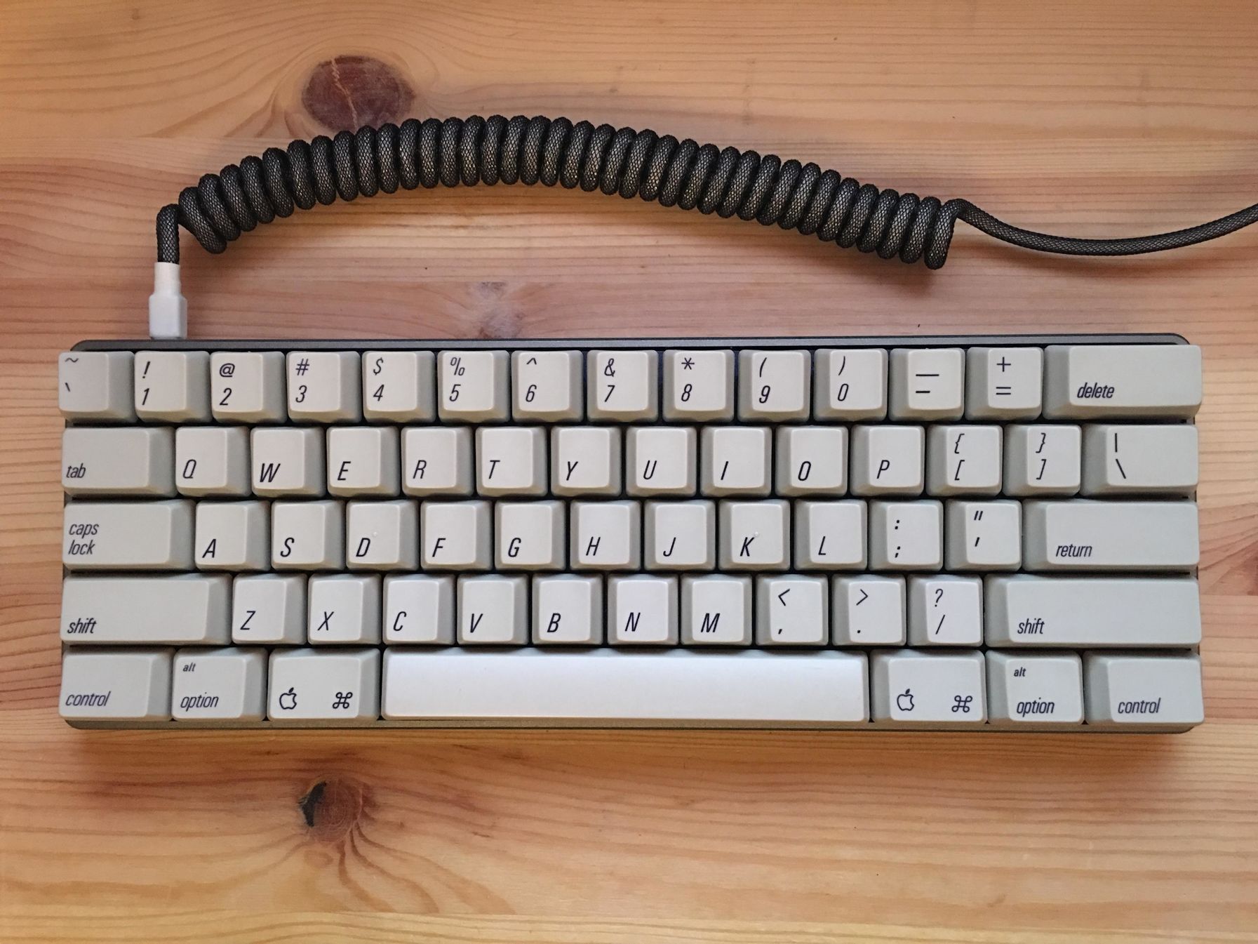

zoltanz
Ilyen billentyűzeteket készít valaki mo-on?
(TMK 64 Alps mechanikus, a gombok donora: Apple.)
