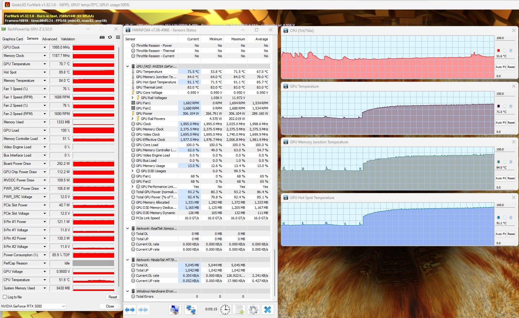

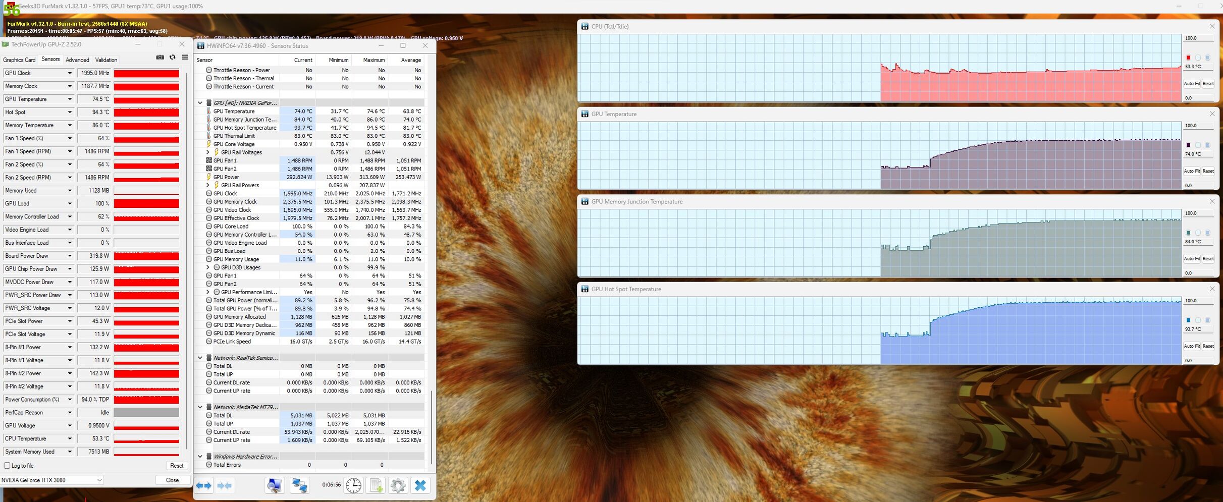

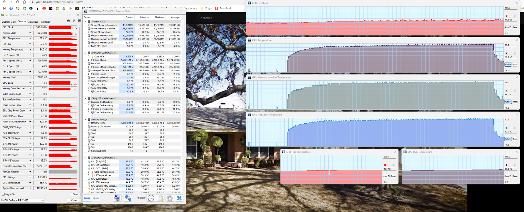

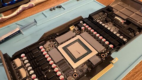

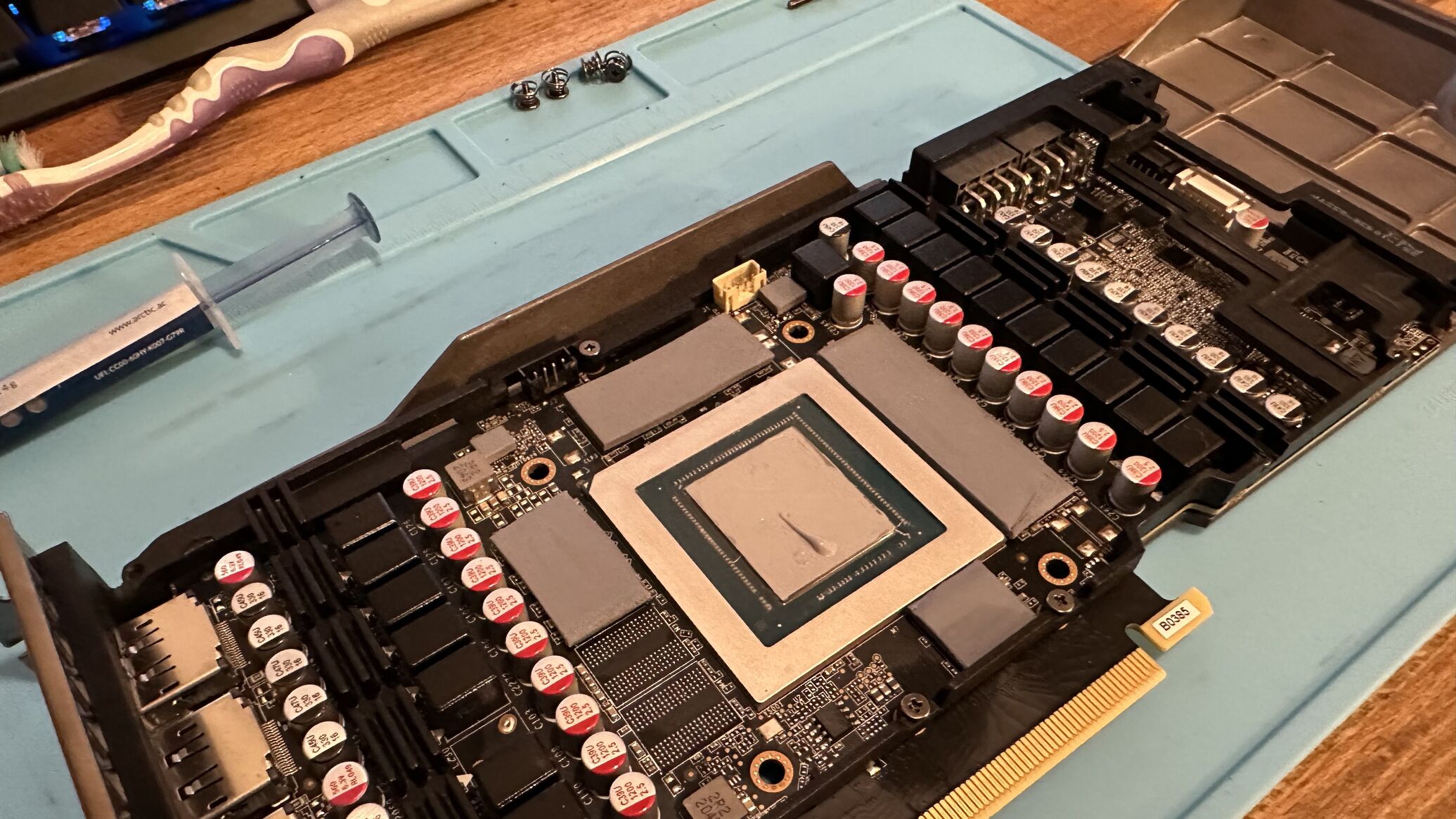

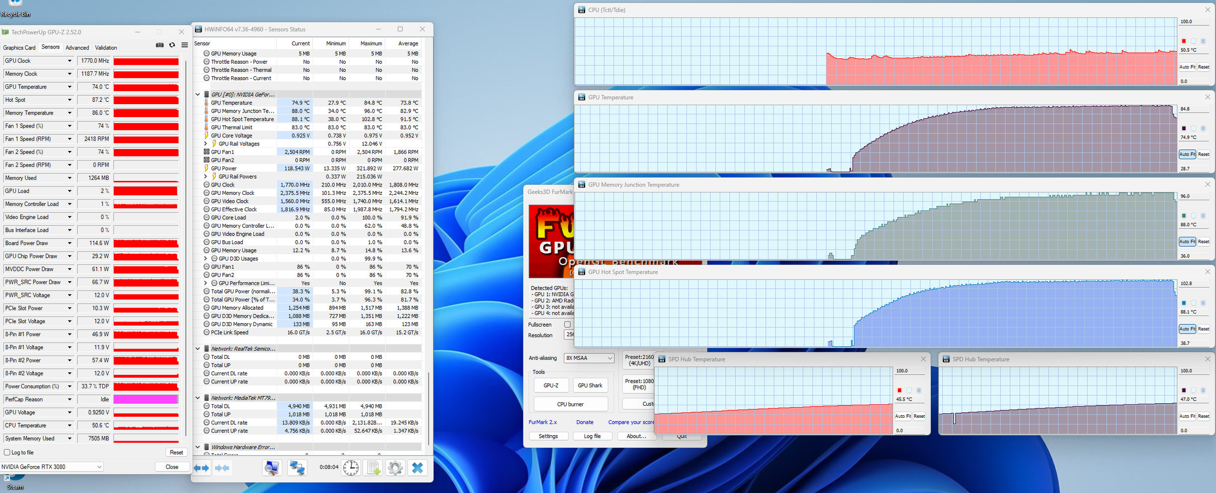

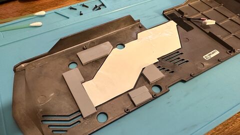

Na, szétkaptam, picit igazítottam és most ilyen. Ez kb 10fokkal kevesebb, mint az előbb. Viszont így sem drasztikuan hűvösebb, mint a gyáriakkal. Ha jól látom, a hotspot kb ugyan annyi, a RAM volt a gyárival 94, az újjal 86°C. Vagy ez már korrekt? (UV bár látszik a képen, 950mV@1995MHz):
u.i.: Az padok minimálisan, talán 0,1mm-rel vékonyabbak is a RAM-nál.
TheProb
Vastagságra mindenhol azt írták az Amp Holo-hoz, hogy RAM 2mm, minden más 3.
Viszont látom sikerült felcserélni a 2 típust... Azt hittem az ulti a puhább és az extreme a keményebb...
Ha már ezt sikerült ilyen sikeresen kivitelezni, akkor nincs valami workaround? Kézzel kicsit összenyomni a padokat vagy valami?

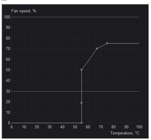

igaz hogy ez egy evga ftw3, de nálam kb 60C-ig nem indultak a ventik a fan stop miatt.
kicsit soknak tartottam, így levittem 55-re.
próbáltam 50 foknál is, de az nem jött be, mert sokszor böngészés, youtube stb közben pont 49 és 51 között ugrált a hőfok és állandóan fel-le kapcsolt a venti, de ez az 55 nekem bejött.
Persze ez már UV mellett. -

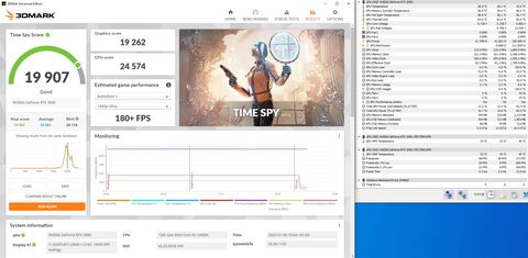

nem nincs semmi trükk!
Talán mert jobb a VGA-m mint a tied és kevésbé melegedik?
Vagy az AlphaCool FC blokk(gyári padokkal, és a takony subzéró paszta) ennyivel jobb mint a csoda EK-d? Mondjuk a 6900XT-nél is sokkal jobb hőfokaim voltak mint neked az EK-val, tehát esélyes hogy ennyivel jobb az AlphaCool blokk!
De a kedvedért csináltam egy olyat is hogy 2000MHz@0,881V, vRAM+1400MHz-en, és 400W TDP
és még így is 36.fok alatt vagyok
