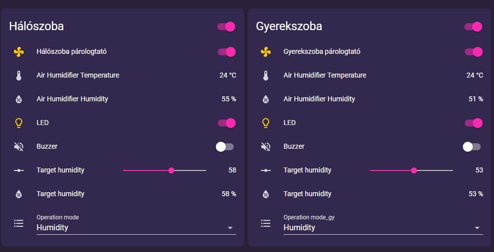

Lanash
Egy kis beszámoló:
Szükségünk volt még 2db párásítóra a házba, mert nagyon száraz a levegő. Mivel idén elkezdődött nálam az okos otthon mizéria ezért a Xiaomi Mi Smart Antibacterial Humidifier okos párásító-ra esett a választásom.
Home Assistant-ba sikerült integrálnom és jelenleg megfelelően működik, a víz tartály üres jelzést még tesztelem. Illetve a párásító a páratartalomnál többet ír ki mint a Xiaomi Mi Temperature and Humidity Sensor (ZIGBEE), ezt még egy harmadik eszközzel ellenőrizni szeretném, hogy melyik igaz.
Tudok választani a módok között is: low, med, high, humidity (megadott páratartalomra áll be és azt tartja szinten)
Ez alapján integráltam: syssi/xiaomi_airpurifier
Ilyen jelenleg a kinézet:

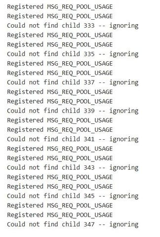

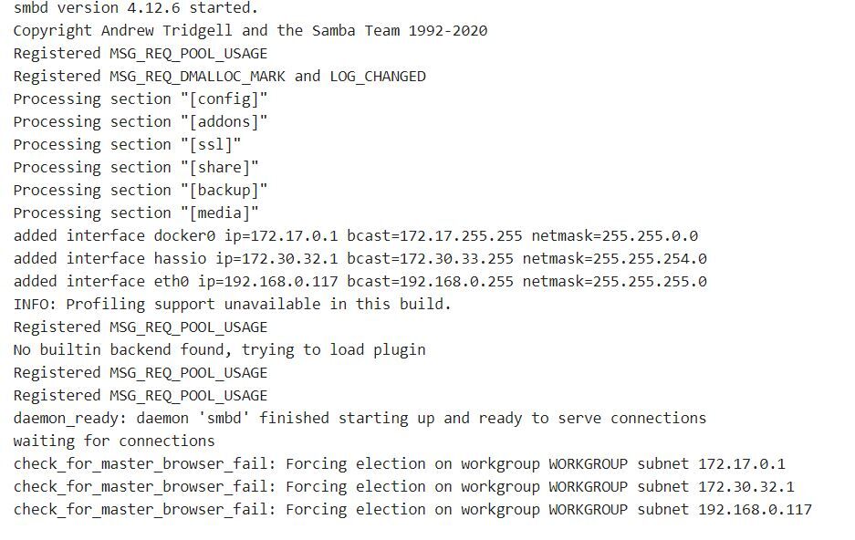

nemethsza
#23336
a log mit mutat?
valami ilyesmit kene latnod, amikor probalsz csatlakozni:
Registered MSG_REQ_POOL_USAGE
Processing section "[config]"
Processing section "[addons]"
Processing section "[ssl]"
Processing section "[share]"
Processing section "[backup]"
Processing section "[media]"
check_ntlm_password: authentication for user [vamp] -> [vamp] -> [vamp] succeeded
Failed to fetch record!
pcap cache not loaded -

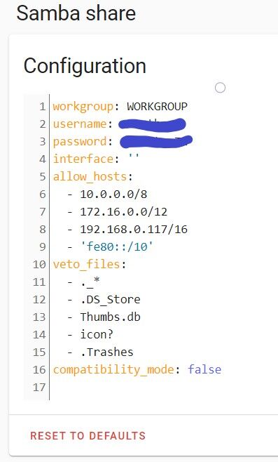

nemethsza
#23331
Ha a samba beállításokban megadtad a felhasználó neved és jelszavadat, akkor nyomj egy start menü gombot és írd be:\\Te_IP_címed (amin a HA-t eléred)
Első körben ha megvan a HA telepítés én az alábbiakat állítannám be és telepíteném:
- Profile -> Advanced Mode bekapcsolása
- Add-ons:
- Check Home Assistant configuration
- Samba
- Visual Studio Code (ebben tudod szerkeszteni a konfigurációs fájlokat ha kell, jobb mint a File Editor)
- Home Assistant Community Store -

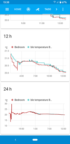

noorbertt
Nemsokara jon egy update a HA hoz ahol lehet a tado radiator termosztatot barmilyen kulso sensorral beallitani az offset erteket.
teszt alatt nagyon jol mukodik perpill
alias: Tado bedroom offset
description: ''
trigger:
- platform: state
entity_id: 'sensor.ble_temperature_bedroom_xiaomi,sensor.bedroom_temperature'
condition:
- condition: template
value_template: >
{% set tado_temp = states('sensor.bedroom_temperature')|float %} {% set
room_temp = states('sensor.ble_temperature_bedroom_xiaomi')|float %} {{
(tado_temp - room_temp) > 0.5 }}
action:
- service: tado.set_climate_temperature_offset
data:
entity_id: climate.bedroom
offset: >
room_temp = states('sensor.ble_temperature_bedroom_xiaomi')|float %} {%
set current_offset = state_attr('climate.bedroom', 'offset_celsius') %}
{{ (-(tado_temp - room_temp) + current_offset)|round }}
mode: single -
