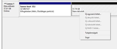

Valamit nem értek. HA csinált egy 64 gigás SD kártyára egy 32 MB-os partíciót, meg particionálatlanul hagyott 57 GB-ot. Akkor minek neki a min. 32 gigás SD kártya?

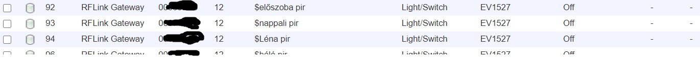

ojb
Degeczi
#23754
Ez sokszor előfordulhat bizonyos hő és páraszenzorok esetében, mert az ID egy részét
minden elemcsere után újra generálja az eszköz.
Attól függ, hogy a vevő (legyen az RFLink vagy rtl_433) miből és hogyan készít új ID-t.
Valóban ebből a szempontból az rtl_433 jobban használható ill paraméterezhető.
Viszont talán a legjobb lehetőleg olyan eszközöket használni amik nem változtatnak ID-t. -
Degeczi
+hogy még szebb legyen, nem ismert eszközről hajlamos random id-kat generálni az RFLink: hozzáadtam asszem vmi Lidis időjárásállomás adóját, szuper - aztán egyszercsak (valszeg újraindítás után) már egy másik id-t adott ugyanannak... végül ezért váltottam RTL 433-ra, azzal nincs ilyen probléma.
ojb
Janaboy
#23746
Nem a Domoticz-al van a baj...
Az RFLink évek óta nem frissült. Régebben nem voltak jellemzőek a open - close - tamper jeleket küldő RF433 eszközök. Itt is ez okozza a problémát, hogy a payload miatt külön eszközként (1 nyitásérzékelő és 1 csukás érzékelő ) azonosítja az RFLink a door sensort. A csomag úgy tevődik össze, hogy 20 bit ID és 4bit payload. Amikor majd Low Battery jelet küld a szenzor az egy újabb eszközt fog generálni
(feltéve hogy engedélyezve van a Domo-ban) -

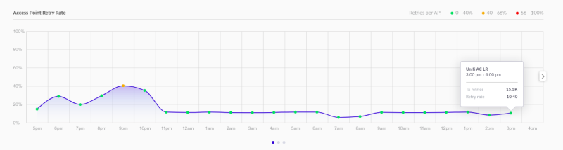

"miért olyan nagy, 40% körüli a wifi csomagok újraküldési aránya (noha észlelhető problémát még nem okozott, de ijesztően magas érték volt)"
Húúúú ezt nagyon nem értem... (vagy nem jól értelmezem...)
Légy szíves hozz képbe kicsit jobban. Nekem a 40% körüli csomag újraküldés azt jelenti, hogy az átviteli sebesség közel a felére esik...Az pedig már észrevehető probléma az én nézetemben. Vagy ez az érték csak arra az időszakra vonatkozik (napi összesen néhány másodperc), amikor a ZB eszközök éppen adnak, vagy hertbeat jelet küldenek? -
