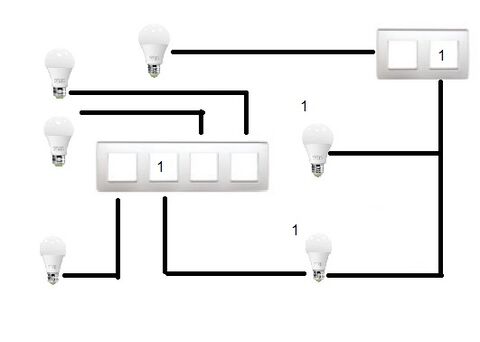

Sziaszok!
Az alábbi jelenlegi működést szeretném kiváltani okos kapcsolós megoldással, Tuya platformon.
A rajzon jelöltem melyik kapcsoló melyik villanyt kapcsolja. a számmal jelöltek a két db izzót kapcsolja, tehát a két számos izzót két kapcsolóról is lehet kapcsolni. Többi izzónál nincs ilyen megkötés szerencsére.
Nos elkezdtem nézni a lehetséges megoldásokat. Annyit tudni kell, hogy 2 szobába már rendeltem wifis üvegpaneles 1 gangos kapcsolót. Most is az van fent, csak nem a wifis változat, szóval most cserélem őket wifis-re. mivel az üvegpaneles design tetszik, ezeket a régi kapcsólókat is ki akarom cserélni. Viszont a kötődobozaim adottak, így nehéz megfelelő kapcsolót találni. Ez a típus van sorolva nálam, gipszkartonhoz való, 45mm mély.
Aliexpresszen már majdnem találtam is megfelelőt, viszont a bekötési bizonytalanság miatt kérdezek előtte.amiket találtam, azokat azért néztem mert a kettes jó lenne a két bekötődobozba, a 4 gangos meg 2 bekötődobozba, 2 dobozt meg elfalaznék. Viszont nem tudom hogy melyik változat a jó, mer van neutral wire-s, anélküli, plusz az egyik 2 gangosnál ez van írva:
"wifi switches only have 1 way and can control the lights from one place"
ez azt jelenti hogy hiába 2 külön izzó lenne rákötve amit kapcsolóval külön külön lehet vezérelni, a wifivel csak egyszerre lehet ezeket működtetni?
plusz némelyikhez odaírja kell zigbee hub is.valaki segítene nekem a fenti kapcsoláshoz melyik változatok a jók?
BSEED Official Store - Amazing prodcuts with exclusive discounts on AliExpress
itt néztem 2-es és 4-es kapcsolót, de ami nekem kell, az hogy tuya appos legyen, osztott dobozos bekötésű, wifiről mindegyiket lehessen kapcsolni külön.
Illetve azt sem tudom össze fog -e veszni a közös izzók miatt a két kapcsoló, le tudja-e kezelni, illetve melyik bekötésű kell nekem, neutral, no neutral, ezt hogyan lehet kideríteni?http://www.youtube.com/tutisgsxr
