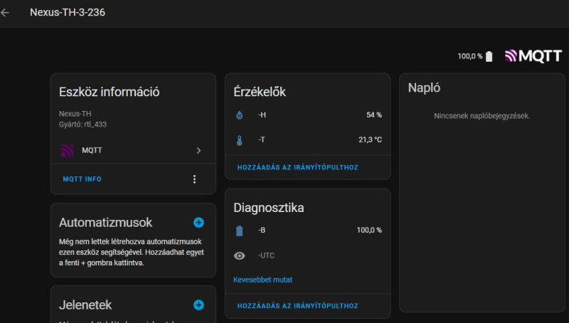

Az MQTT wildcard-okkal óvatosan kell bánni, mert könnyen galibát generálhatnak.
Jelen esetben az entitás azonosító az rtl_433 által használt dekóder (Nexus TH) a használt /beállított/ csatorna ( 2 ) és az egyedi eszközazonosítóból /eszköz ID/ ( 1 ) ill aktuális adatból ( T ; H ; B ; UTC )generálódik , tehát pl sensor.nexus_th_2_1_t a Te esetedben. (Hőmérséklet)
A Ch-n tudsz esetleg változtatni, de az ID az 1 - 999 közötti ennél a kódolásnál. Az 1-es wildcard-ozásánál már igen nagy lesz az esély arra, hogy egyszer a kutyaház hőmérsékletét küldi az rtl_433 máskor pedig a környéken az kettes csatornán dolgozó bármi más Nexus TH hőmérséklete fog az MQTT-n keresztül a HA - ba kerülni és frissíteni. -
ojb

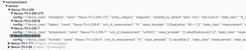

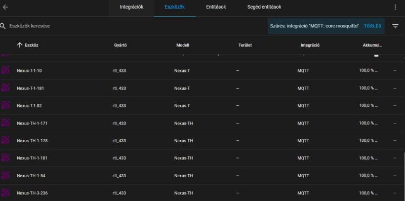

Helyesen konfigurált rtl_433 MQTT Auto Discovery bővítmény esetén automatikusan létre kellene jönnie a TH eszközöknek az MQTT integráció alatt.
Valahogy így:
Az eszközökön belül pedig az alábbi entitásoknak:
De ehhez látszódni kell az eszközöknek az MQTT Brokeren:
Használok én is Nexus érzékelőket, de ezek megtartják az azonosítójukat elemcsere után is. -

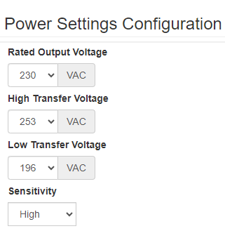

Jolida: Sajnos a HA-ban nem látom az UPS kimenő feszültségét, pedig most hogy nézem az APC GUI-ban mutatja ezt is. Tehát visszamenőlegesen ezt most már nem fogom megtudni, de legalább felhívtad rá a figyelmem, úgyhogy gyorsan bele is raktam.
Köszi
Egyébként így van beállítva az UPS:
Az áramszünet utáni terhelés 13-15% körül van (mert hogy a kazán és ezért a keringető szivattyúk sem mentek), tehát ezt azért bőven bírnia kellene.
A 200V körüli feszültség tényleg nem sok, sajnos ilyen néha-néha megesik errefelé áramszünet környékén. Talán állíthatnék a fenti beállításokon is egy szűkebb tartományba? -
