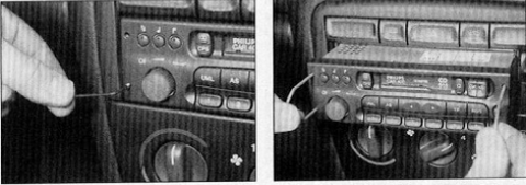

Én nem oda kötöttem. Itt a vidi alapján csináltam. Annyi a különbség, hogy nem abba a csatiba dugtam mint a srác, mert nekem ott nem volt 12V (lehet meg kellett volna néznem a biztosítékokat) hanem a szivargyújtó 12Vra. (a csati ami a vidin van az a hamutálca világítás csatija)
Így most nekem kell kapcsolgatni ki be a hifit, nem a gyújtás kapcsolja, de így is jó nekem. Majd ha lesz időm rá még szórakozok vele. -

Egyszerű volt elvezetni a mikrofont, bár nem tudom a zafira hogy néz ki szétszedés szempontjából, de gondolom hasonló lehet az astrához. A mikrofon nekem az A oszlopon van, rögtön a napellenző mellett. Az ajtó gumitömítést leszedtem egy darabon, alá betettem a vezetéket. A kormány alatt két vezetéket kicsavartam, akkor le lehetett hajtani a takarópanelt, így már simán be tudtam vezetni a vezetéket, és utána átdugni a középkonzolhoz, kb 20 perc alatt végeztem, nem volt nehéz. Egy T18-as torx csavarhúzó kellett lényegében csak. Youtube-on néztem videót hogy kell szétszedni a középkonzolt is és a kormány alatti részt is, így egyszrű dolgom volt. Illetve a hifi bekötést is onnan lestem le, mivel szivargyújtó 12V-os ágáról vittem a hifihez áramot.

ezüst antracit vagy szürke antracit a neve ha jól emlékszem, lényegében ugyanolyan színű amilyen a műszerfal.
A keret úgy fért be hogy kivettem a gyári fejegységet, meg a gyári fejegységet tartó fém keretet. Ekkor bepattant a keret. Utána jött a keretbe a fejegység tartó alukeret, ezt a kis pöckökkel támasztottam ki amit hajlítgatni kell.
utána meg csak be kellett dugni a fejegységet. -
