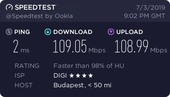

Thomas19
Haha, igazatok volt, most nézem a számlát, DIGINET 100 - FTTB 2019 van rajta! Holott nekem gigabites netet ígértek, amikor aláírtam a szerződést. Na felhívom őket.

Az overhead miatt kisebb csomagokban 10-20%-ot ráhagynak hogy a hasznos adat meglegyen, gigabitnél igy is volt mar siras hogy miert csak 945Mbps-mal jon mikozben ő 1000-est fizet...
Thomas19: ahogy irtak, 110Mbps miatt biztos hogy vegig gigabites a halozatod szoval gépen kapcsolj ki minden viruskergeto es extra tuzfal progit, ha van alaplaphoz adott halokartya cseszegető optimalizalo program akkor azt szedd le de nagyon jo esellyel csak 100as csomagban vagy. digi.hu oldalon mérés screenshottal amin latszik a system tray is majd email nekik vagy telefonalas.
ui: az ilyen driver easy es hasonlo progikat is elfelejteném. És ha még nem kapcsolodtal ujra miota be van kotve akkor inditsd ujra a digis eszközöket.

Ez a 110 körüli ez a Digi korlátozása. A kapcsolatod gigabites azt írtad, és ha nem az lenne akkor csak max. 94-95 körül tudnál mérni. Őket keresd meg, hogy miért nem állítottak még át téged.
Illetve mindent áramtalaníts és indíts újra, hogy újrakapcsolódjon, akkor lehet már az új sebességgel fog menni.

Adott egy gigabites FTTH ZTE f668 ONT-tal, ami eddig tökéletesen hozta az 1gbps sebbességet, majd ma bridge-be rakattam, rákötöttem egy tp-link ac1750-es archert és azt kellett konstatálnom, hogy az eddigi sebességem a felére olyan 450-550 Mbps köré esett, a letöltések is érezhetően lassabbak és gyakran ingadoznak a sebességeik. Próbáltam közvetlen a ZTE-be kötni a gépet, semmivel se jobb..
Digis oldalon van a hiba szerintetek vagy ez a bridge miatt mostantól ilyen?

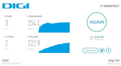

Cr00py
MrBazsi
#73727
A fentebb linkelt kép szerint gigabites kapcsolat van, ha így sem mérsz 100 megánál többet ,akkor nem hiszem, hogy egy kábelcsere megoldja. Ez inkább gyenge hardver lesz. Gigabithez sajnos kell a "vas".
MrBazsi
nem win 10van isten ments, win 7! régi celeron e1400 2x2ghz, 4Gb rammal, és egy ati radeon 4600as videókártya. win élményindex5.0. nem lassú gép, netezni, torrentezni elég, én nem játszok...
na majd kábelcsere után megírom mi a helyzet. számítógépszerelő ismerős szerint aki annó összerakta ezt a gépet, szerinte elég csak a kábelcsere. meglátjuk
Cr00py
MrBazsi
#73706
Igen, itt valszeg a hardver lesz a bibi, Ha win10 van a gépen, akkor próbálj meg a store-ban elérhető speedtest app-al mérni. A böngészős megoldás jobban megfogja a gépet gyengébb gépeknél.
A kábel jó, mert gigabites a kapcsolat.. bár ahogy fentebb írták, ha az a gyárilag csomagolt ( kb fél méter ) akkor nem biztos, hogy az elég lesz, de ha így most jó, akkor hagyhatod, majd később veszel, ha máshová tennéd a routert/gépet.

MrBazsi
#73706
Ezt a kábelt ami be van dugva kár cserélni, mert ez láthatóan - Lásd a képen az 1 Gbps értéket! - Gigabites kapcsolatot ad.
Sajnos nem követtem a problémádat a fórumon, de ha alacsony letöltési sávszélt mérsz akkor a géped lesz a szűk keresztmetszet.
DE! ... ha a kábel Cat5 akkor érdemes kicserélni, mert az csak rövid szegmenshosszon viszi át a Gigabitet.
A Cat5e kábel a megfelelő. A Cat6 is jó, de a Cat5e bőven elég a Gigabithez.
Gigabites kapcsolatokig Cat6 felett meg inkább parasztvakítás és pénzmágnes a kábel.

Ne legyen igazam, de ennek a gépnek kevés lesz egy új kábel. A GE kapcsolat létrejön, még ha nem szabványos a kábel, akkor sem ez az akadály. Az alaplap nem mai gyártmány, milyen proci van benne, oprendszer? Ezeket a gépeket sokszor már maga a mérési folyamat is megakasztja, hacsak nem egy korabeli csúcsprocesszor csücsül benne sok ram társaságában.
