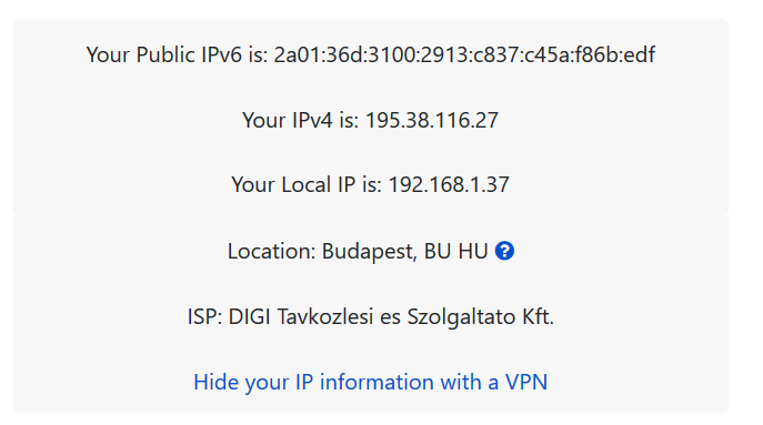

A v6 még nagyon kezdetleges. Bár jó eszközökkel és némi hozzáértéssel már lehet okoskodni vele ezt-azt
Kezdetleges? Lehet okoskodni vele ezt-azt? Légyszi, pár (negatív) példát írjál már (priv), hogy mire alapozod ezt.A hazai szolgáltatók egy nagy része sem ad még v6-ot, így esélytelen az otthoni eszközök elérése publikus v4 hiányában
Nem tudom mi a helyzet más szolgáltatóknál, a DIGI-nél kb. bevezetés óta használom, illetve a mobilon pl. a T ad IPv6-ot. Mindjárt nem olyan lehetetlen, illetve van más megoldás is
Én is v6-on érem el az egyik routert (ami CGNAT mögött van), semmi probléma nincs vele. -

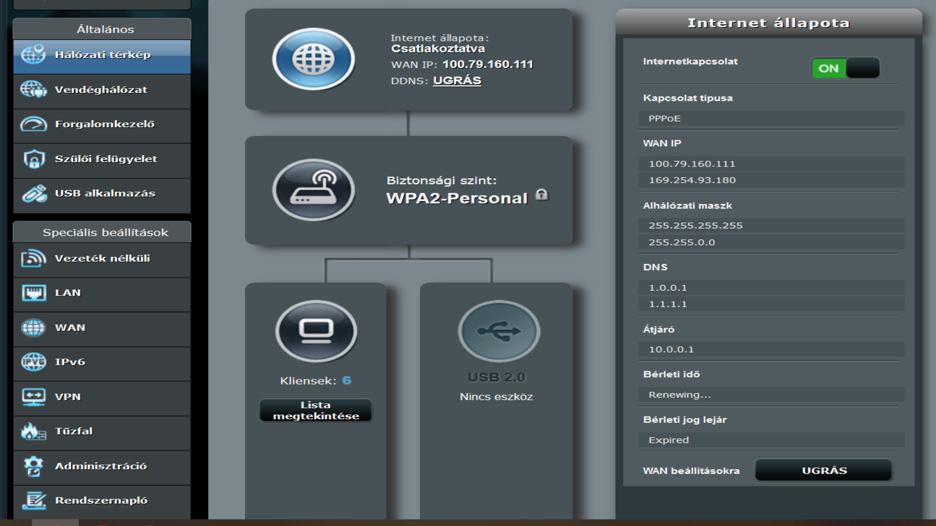

A routeren a WAN IPv4 cím első darabja 100, úgyhogy ja, CGNAT mögé raktak.
