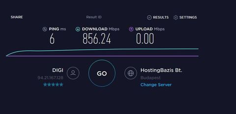

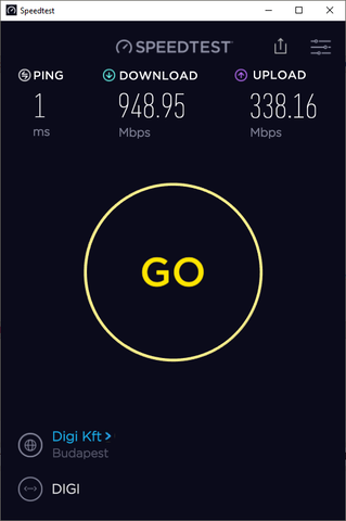

ha mértél 910-et akkor teljesen rendben van. akkor mi is a probléma?
Vendettahc
DonMaster #75670 üzenetére
És közbe valami történt, most mértem 910-et. A router speedtest közben egyébként 27%-on dolgozik, az asztali gépem procija 20%-on (6700k megrángatva 4.8-ra, sok minden más is fut a háttérben), a lapos 40-en, úgy hogy ha rajtuk tárcsáz. Szóval nincs bottleneck. Szerintem tuti a diginél van még valami, ma egész nap kötögetnek a környéken is.
DonMaster
Vendettahc #75669 üzenetére
ont routermodban az ont végzi a betárcsázást.
ont bridge-modban saját pc/saját router végzi a betárcsázást, ha a gép kevés akkor pont ez látszik, hogy ont router modban hozta amiota bridge-ben van azota meg foss. mert a gép nem birja.
a sebesség és a ppope tárcsázást 1idöben lekezelni a maximum sebességgel,
a saját routered meg szerintem nincs HWNAT-ba rakva és amiatt nem birja , nem hiszem hogy egy 60e Ft-os rotuer ne tudná, a ppope+930mbits-et egyszerre , de nem kizárt megnézném mikor a 600-at méri mennyin pörög a router procija, ahogy a laptopodnál is a procija amikor a laptopoddal tárcsázol be és azon mérsz.
a noti egy 3.gen i5? ha igen akkor azért . 3.geni7 kell vagy 4.gen nél már i5 is jo vannak pc-s kivételek, de notinál ez nem kivétel. enynit bir a noti ppope-vel 3.gen i5-el.
Vendettahc
DonMaster #75668 üzenetére
Nem, mióta bridge módba van az ONT azóta jön csak 600. Előtte a routeremen és külön a laptopon (illetve az asztalin is) 900+ jött. Átkértem Bridge módba az ont-t és azóta sehogy nem megy 600 fölé. Sem akkor ha közvetlen laptopra vagy gépre kötöm (noti egy thinkpad t430, ami bridge mód előtt tudta a 930-at szóval az ethernet kártya bírja), sem a saját routeremen keresztül.
DonMaster
Vendettahc #75667 üzenetére
ha mértél a notin 930-at routernélkül, ugy hogy az ont bridge-ben van és a noti tárcsáz, akkor mi a baj?
ha még bridge-ben mértél rajta ugy az teljesen más.
Noti tipus?
router szerintem birnia kell, HWNAT bevan kapcsolva? -

Vendettahc
Frissen bekötött ftth, ont átkérve bridge módba, csak 500-600 jön maxixum. Bridge módba állítás előtt jött 940 is a saját routeren keresztül pluszba. Most ha közvetlen kapcsolódok az ont-re pppoe-val akkor is a plafon 600, tehát nem a saját router a ludas. Vagy ennyire ingadozó még a friss vonal ?

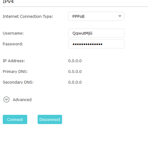

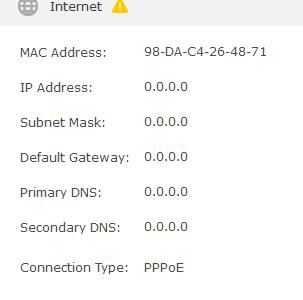

modern
TeeJay #75613 üzenetére
Ha a modemet kozvetlenul a gepre csatlakoztatom akkor nagyon lassu a net (tobb percig kapcsolodik neha eredmenytelenul)
Ha csinalok ilyen pppoe kapcsolatot akkor csatlakozas utan a win10 feldobja a VPN "ablakot" a gephazban ott fogalmam sincs mit kell valasztani.
Ha bezarom es semmit nem csinalok akkor sikertelen a kapcsolodas -
