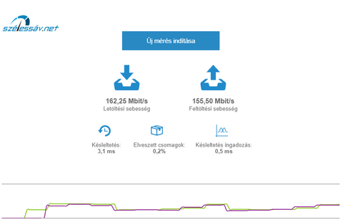

Sziasztok hát csak nem javult meg a gondom tegnap este megint ledobált a playstation ezeket a teszteket mértem.
A feltöltésem egy párszor visszaesett 0-ra a mérés során amit nem értek miért van.
Ez lehet a gond? Nem tudja visszatölteni a ps a dolgokat és kidob a játékból? (call of duty Black Ops 4-ről van szó, random elkezdek laggolni kiírja hogy connection interrupted, mikor megnézem a menübene látszik hogy packet loss van
Cod képek:
[kép] [kép]
Speedtest:
[kép] [kép] [kép] -
