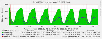

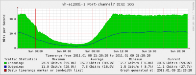

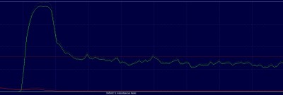

Úgy látom, hogy a Digi elkezdte korlátozni a torrentet. Kapcsolódás után jön max. sávszéllel 1 percig (nálam ez 40 Mbit), utána pedig a kihasznált sávszélesség lecsökken 8-16 Mbit-re. Újracsatlakozás után pedig ez rendszeresen megismétlődik. Felfele pedig csak minimális sávszélességgel csordogál a torrent.
A BIX statisztikája is arra utal, hogy korlátozás történik: a tegnapi és mai nap görbéinek a tetejét mintha levágták volna.
