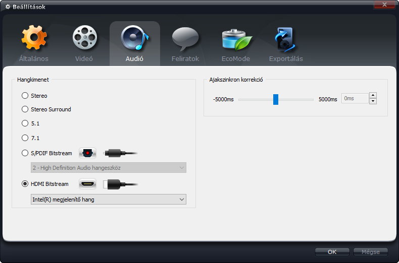

Szia, köszönöm a tippet, és ez mondhatni egy hasznos cikk
de, ezt már beállítottam, és mint írtam is, a sima Dolby Digital hang átmegy és a DTS is
ha az a cikk szerinti beállítás nincsen belőve, akkor sima szeteró jönne.
lehet itt a laptopnál lehet a gond, és ez esetben ez már nem biztos hogy ezen topikba tartozó a kérdésem.
de nem tudok rájönni hogy miért nem jön ki a nagy felbontású hang a hdmi-n.
találtam egy cikket, és arra gondolok lehet hogy a laptopomban a hdmi még 1.2-es és az lehet nem tudja
itt a cikk, de lehet rosszul értelmezem.de lehet az lesz a vége amit itt minden komolyan házimozizó Úriember írt még nekem, hogy vegyek egy normális blu-ray lejésztót.

Gondoltam segítek és belinkelem azt az írást ami annó nekem is segített a beállításnál.
De akkor nem is néztem, hogy ki volt a cikk szerzője...
