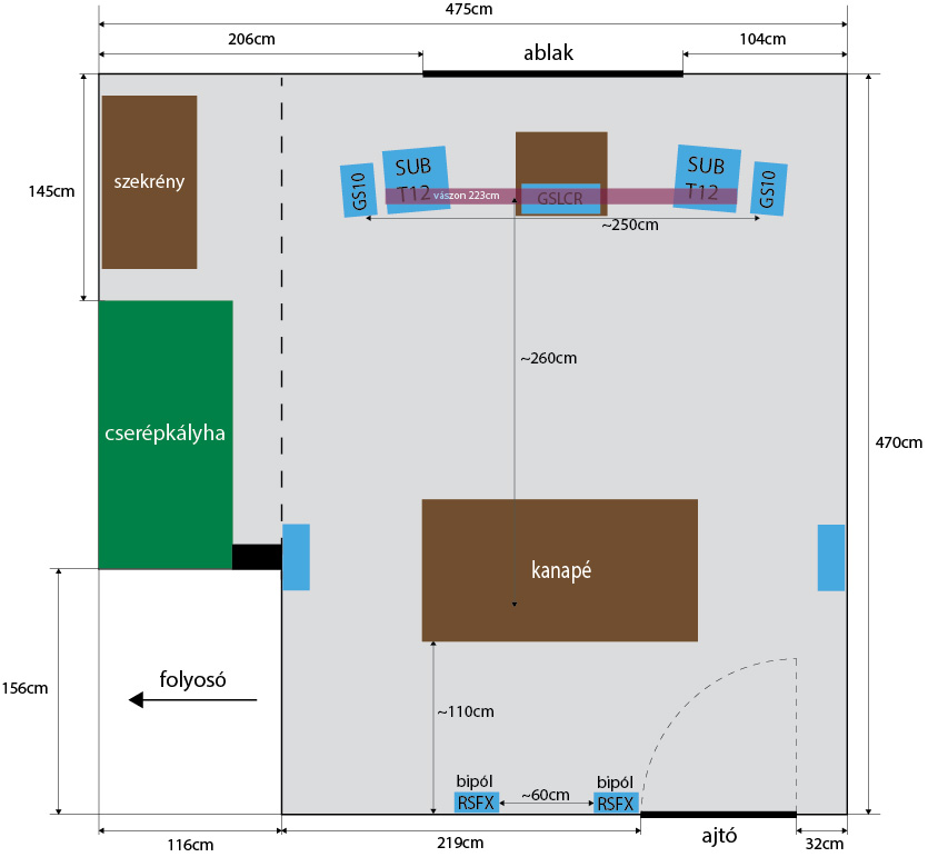

						Igen tetőtér. Itt egy szélesebb kép. A kanapé-hangfal távolsága a szűkös keresztmetszet,
Dolby az Atmos leírásban ezt írja - bár itt nem tér ki hogy dipól esetén mi a helyzet:
"You'll get the best sound when the front and surround speakers are at or slightly above your ear level when you're seated. Wall-mounted surrounds can be higher, but no speakers—especially Dolby Atmos enabled modules—should be higher than half the height of your wall. "
270 a belmagasság amúgy.

								Tamoo
								#129839
						Köszönöm, de így akkor mi lehetne megoldás? Ennyi hely nem lesz a kanapé mögött sajnos.
Atmoshoz elvileg fülmagasságban kellene lennie, de leírásod alapján a dipólnak 60cm-rel felette kell lennie. Ezt a szettet Atmos szettben is árulják, így kezdem elveszteni a fonalat... mert úgy dipó kerülne fülmagasságba. Vagy rosszul értem?

						A különbség itt azért van, mert az egyik direkt sugárzóra vonatkozik, a másik bipólra. Utóbbira az az ajánlás, hogy a magassugárzó ~60cm-el legyen fülmagasság fölött.
Bipól esetén oldalsó elhelyezésnél visszaverődéssel kapod a hátsó hangokat, de ehhez kellene a megfelelő akusztika és távolságok. -
						renatto
Hátsó hangsugárzó elhelyezéssel kapcsolatban érdeklődnék Atmos rendszerben. Sima 5.1-nél THX ajánlás szerint a hallgató mellett kellene lennie és fülmagasság felett (ami itt nem is megoldható), de Atmos esetén ennek valamivel hátrébb kellene lennie Dolby szerint és fülmagasságban.
A hangsugárzó Klipsch R-14S dipól/bipól, így nem igazán vagyok biztos benne, hogy jelenleg - a lehetőségekhez képest - a legjobb helyen van-e. Háttér a sarokban A hangszóró 40cm széles, 18cm magas és 120cm-en van a teteje, a kanapé a falaktól kb 10 cm-re van és még max 15-25cm-t lehetne előrébb húzni. Jelenleg így pont a hallgatóval egy vonalban vagy picit hátrébb van a hangszóró. Azon gondolkozok, hogy jobb lehetne-e, ha mégis inkább a hátsó falon lenne és amennyire lehet előrébb húznám a kanapét? Esetleg valakinek ötlet, javaslat? Ha ki kellene próbálnom ott, akkor az érdekelne, hova kellene helyeznem.

								#129835
						Alapból nem ajánlanám senkinek, hogy ilyen elhelyezésekkel pénzt adjon ki back-ekért, de nagyon szeretném már, hogy mögöttem is legyenek dobozok.
 Szóval ez most erről szól és nem az ésszerűségről. Bízom benne, hogy ennek ellenére azért hozzá tud majd tenni az élményhez. A két szubos felállás ugyanez.
Ha az RS-eket rakom fel, a GS-t biztos megpróbálom eladni.
Atmos még a jövő zenéje. Jó dolognak tartom, de eléggé hátul van a prioritási listámon, egyelőre nem szeretnék erősítőt cserélni miatta. -

								#129834
						"A hátsók szerinted miért bonyolítják a dolgot?"
Csakis az elhelyezés miatt írtam. Szvsz. nagyon közel lenne egybmáshoz a két hátsó, de amúgy lehet, hogy semmi probléma nem lesz belőle és az AVR fogja tudni kezelni, korrigálni mérés után. No meg jól jön, hogy lehet kapcsolni a dobozokon a dipól, monopol módot --> lehet állítgatni, hogy melyik módban jobb.
"Egyébként minden doboz megvan, több is mint amit használni fogok."
A maradékból ATMOS-ra gyúrsz?

								#129824
						Ja, miért nem ezzel kezdted, hogy a kályhát is arrébb lehet tenni.
Viccet félretéve, előző bérleményben, ahol laktunk hasonló elrendezésem volt, hasonló méretekkel. Ahová a kanapét szánod, ott esélyes, hogy 10-20 centinként változni fog, hogy sok mélyed lesz-e vagy kevés. Szóval majd lehet tologatni a kanapét is.
Egyébként szerintem kevesebb gond, ha a hátsókat kihagyod a képletből, hacsak nem tudod az ajtó fölé rakni az egyiket. Az oldalsók dipólok lesznek gondolom. Azoknak egész jó helye lesz.

						Már esélytelen, ki van pakolva az egész lakás, meg ezer a dolog. Eddig is azért nem próbálgattam mert egy ebédlő volt szőnyeg minden nélkül. Hova próbálgassam amikor abban a felállásban más az akusztika meg minden.... persze berendezhettem volna előre próbaképpen hasonlóra stb. amíg lehetett, de valljuk be, ezt hányan csinálnák meg?
 Elismerem lusta voltam. Na meg úgy terveztem, hogy lesz lehetőség próbára.
Most eldönthetem "pénzfeldobással".... úgysem tudja megmondani senki előre.(#129812) Patice: Kösz, bírom a hasonló javaslatokat.
 Én a cserépkályhát raknám máshová. -

						Irigyellek a 2 sub okán, nálam a 2.helyén ajtó van. Így csak 1 sub az esélyes. Az Atmos megoldaná a back problémát.
 Inkább azt tenném és Dolby ajánlás szerint pont a kettő közé kerülne az 1 pár hátsó surround.
Pl ma ez a film Free State of Jones nagyon szépen ment a hátsó surroundokon is, ez meg The Huntsman Winters War DTS:X nagyon szép egybefüggő teret csinált (az "Atmos-al" együtt) sok jelenetnél szinte tökéletes volt a tér hang kitöltése.Nem a hangszórókból hallottam, hanem a térből .. -

Az oldalsókat sztem úgy rakd, hogy ülve mind a 3 ember rálásson mindkét surroundra, ne takarja ki a mellette ülő. -

Egy-két kérdés, hátha lesz érdemi javaslat.
Úgy terveztem, hogy a surroundok magasságát próbálgatással fogom kisakkozni és külső kábelcsatorna lesz, de erre már nem lesz esély. Úgy volt, hogy csak festünk, de végül le lesz nyúzva a tapéta és így inkább bevésetném a falba a kábelcsatornát, tehát már el kell döntenem hová kerül.
100-110cm körül lehet a fülmagasság ... én arra gondoltam, hogy az oldalsókat 130cm-re raknám, a hátsókat 150cm-re (dobozok alját). Szerintetek? Hülye ötlet, hogy a back-ek legyenek kicsit magasabban?
Másik dolog... oldalra nem tudom mit rakjak. Bár ez az egy amit majd ki is tudok próbálni. GSFX dipól módban vagy a hátsó szekció egységességének jegyében oda is RSFX.Tudom, hogy a szoba nem indokolná a 7.1-et és a back-ek elhelyezése sem jó, de 5.1 csak oldalsó hangszórókkal játszana és szeretném már végre, hogy mögöttem is legyen hangkeltők.
A héten kezdődik a móka. -
