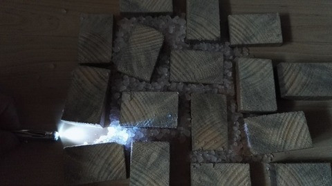

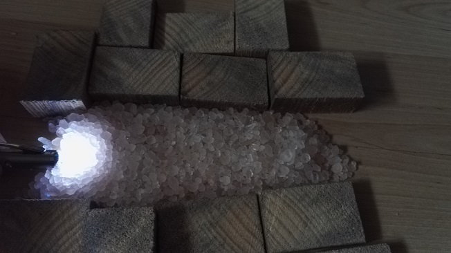

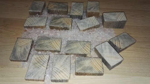

A szobám kicsit visszhangzik,. a mögöttem lévő fal üres... Már régóta tervezek rá egy akusztikus falat + látványfalat egybe..... Nemrég láttam egy videót, de leírást nem találtam róla..... mert 1 valamire nem jöttem rá hogy mi lehet és honnan lehetne beszerezni.... csak az volt odaírva hogy kristály
így néz ki
Én szeretnék valami hasonlót készíteni 2,5x1,5m ......
Amivel én kísérletezek,. de itt a kristály kicsi,. és valami ragasztóval kellene leönteni ami átlátszó
epoxi az jó lenne hozzá? Ha valaki készített hasonlót vagy van jó ötlete ........ vagy az előző képen mi lehet az a nagyobb kristály
fát nem csiszoltam le -

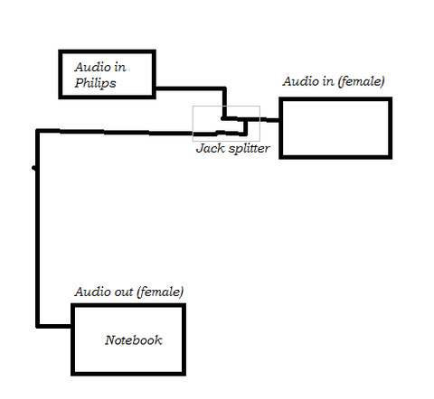

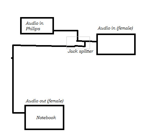

Hali! Lenne egy kérdésem a hangkábelekről, és azok veszteségéről. Adott egy házimozi, ami csak zenehallgatásra van használva. A linken megtalálhatóak a portjai.
Digital coaxial in
Digital optical in
AUX IN 1 (2 RCA)
Audio in (3,5 jack)
USBRCA kábellel talán a legjobb, Jackkal nagyon sok a hangveszteség, minőségre nagyon leromlik. ha ilyen egyszerű lenne a dolgok akkor fognék egy RCA kábelt be a házimoziba át jackra ami megy a laptopba, de!
Az a gondom hogy van egy ledeket működtető hangvezérlő a dologban.
Bocs a primitív rajzért, lehet semmit se fog mondani, csak gondoltam lehet egy kicsit érthetőbb a dolog.
Hogy lehetne legértelmesebben megoldani a dolgot? esetleg az optikai kábellel lehet valamit varázsolni, ha igen, csak akkor lenne értelme ha olyan hangkártyám lenne aminek van optikai kimenete?
Előre is köszi szépen a segítséget!

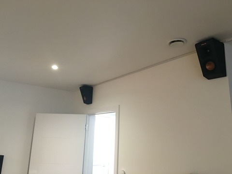

Ma sikerült szert tennem egy pár Canton Plus S kis hangszórókra, melyeket felraktam felső-középső hangfalak.
Korábban JBL ES10-et használtam..eszméletlen milyen különbség van a két hangszóró között.
A kis kb. 15 éves (ha nem régebbi) műanyagkávás hangfalak javára.
