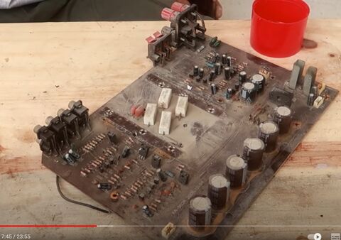

Rádió-magnó-lemezjátszó témákat 10 évig javítottam Gelka szervizben, illetve később a TV-videó szervizemben is vállaltam ezt-azt.
Különböző recsegéseket az üzemmódváltó kapcsolók, azok oxidációja, illetve potméterek okoznak, kontakthibák. Ha alkatrészek belső anyaghibáiról most nem beszélünk. Kerámia kondik rohadása, félvezetők stb.
Por nem okoz recsegést, sem zajt. Ismét hangsúlyoznám, hogy a por szigetel, hiába van sok tévhit ezzel kapcsolatban. Nem száll a levegőben fémpor, fémszilánkok. Koromlerakódásról lehetne beszélni, de az sem szokott ilyen problémát okozni.
Dr. Szilikát
sisi22 #82137 üzenetére
Ha ez nagyon célom lenne, valami kompresszort kerítenék, gondolom, amivel jobban oda lehet csapni. Egyébként a száraz por egyáltalán nem vezet, nem jelent kockázatot, még nagyfeszültségen sem.
Régen tartotta magát a legenda, hogy képcsöves TV-nél hű meg ha, borzasztó dolgok lesznek az áthúzott portól. Ezzel szemben én 20 éves képcsöves praxisban nem láttam mást, mint jótékony szigetelő port. Megjegyzem, az igazán nagyobb feszültségű részek amúgy is szigeteltek (anódfeszültség 20-30 kV), inkább a fókuszfeszültség áramköre, túlfeszlevezető szikraköze, ami szabadon szokott lenni (pár ezer V), ott szoktam látni kiváló szigetelő porokat, ami életében soha nem húzott át.
Ha párával telítődne, abból bizonyára lehetnek gondok, de ilyet sem láttam. Talán nagyon extrém példa volt egyszer, amikor dohányzós-kormos lerakódásból lett valami gond, de tényleg kuriózum számba ment.
Törpefeszültségen ehhez képest vicc az egész.
