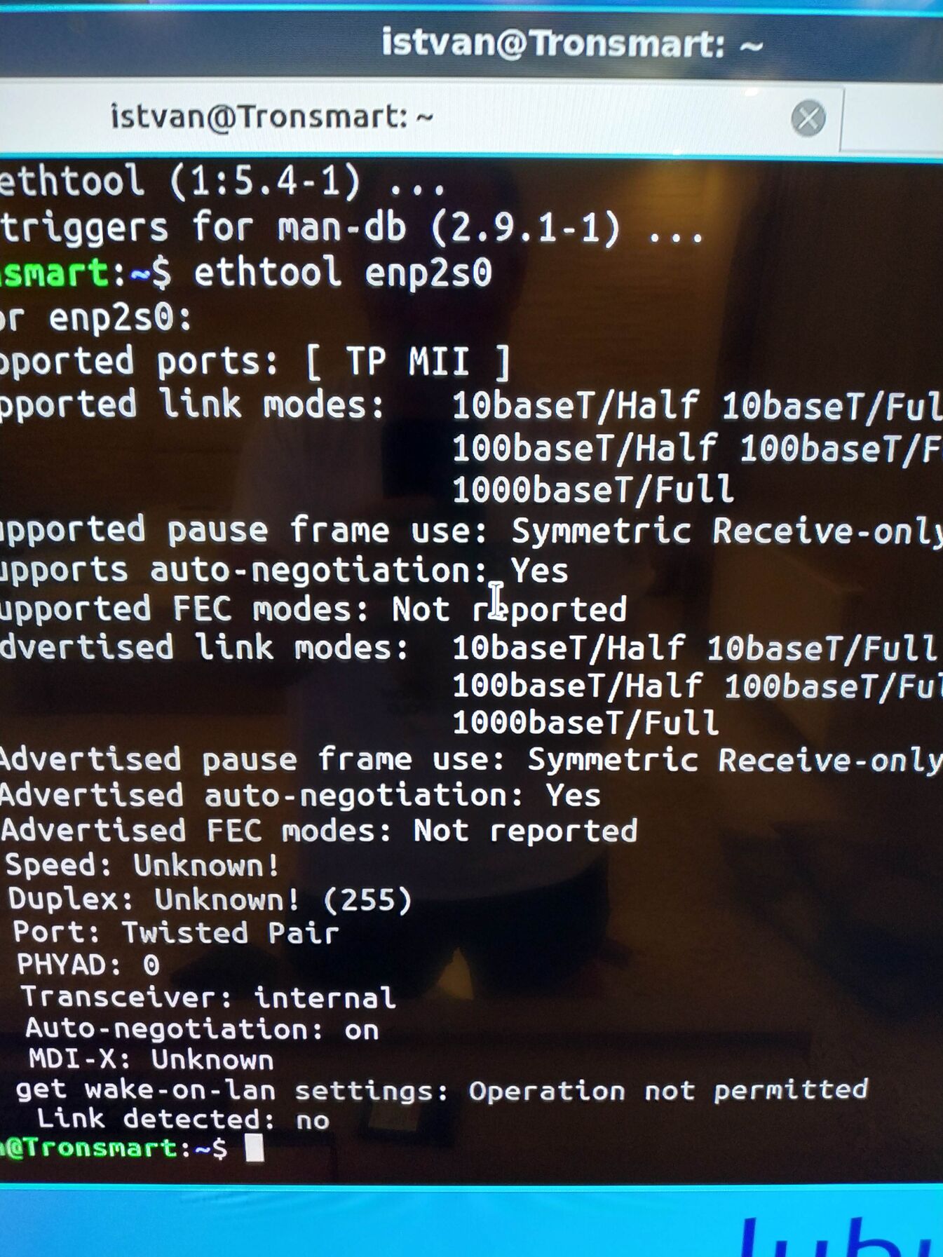

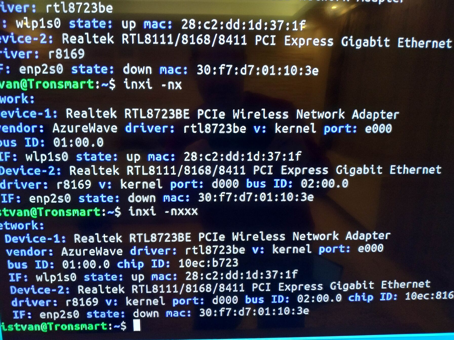

"Felment a Lubuntu,de csak wifi kapcsolat van,vezetéken semmi. Realtek cucc van benne . " A linux mint valószinüleg tálcán kínálná a megoldást , kernelfüggően a blacklisttel együt, vagy anélkül.

Keress rá, hogy a hivatalos kerneltámogatásban mi a neve az eredetileg gyárilag beépített modulnak és tedd blacklistára , úgy ahogy az előző hozzászólásomban mutattam ezután indítsd újra a gépet. Ha szükséges szedd le a dkms modult és aztán tedd vissza megint, majd indítsd újra.

istvan@Tronsmart:~$ sudo apt install r8168-dkms
[sudo] password for istvan:
Csomaglisták olvasása... Kész
Függőségi fa építése
Állapotinformációk olvasása... Kész
r8168-dkms már a legújabb verzió (8.048.00-1ubuntu0.20.04.2).
0 frissített, 0 újonnan telepített, 0 eltávolítandó és 0 nem frissített.Frissítettem,nem jó. Amennyiben Win alatt nem menne akkor bazt mondom,hogy kuka,de ott működik

Kicsit belemélyedve, ez a Realtek ethernet chip elég problémás, maga a driver gázos amit a gyártó ad... Én két dolgot próbálnék meg:
-kernelt frissíteni. Először nézzük meg, hogy mi van nálad:
uname -a
Az Ubuntut használók majd meg mondják, hogy ott mi az egyszerű megoldás kernel frissítésre.-ha az nem vált be, akkor
sudo apt install r8168-dkms*De mindenek előtt, egy teljes frissítést csinálj és indíts újra, aztán nézd meg amit írtam.

r8168-dkms (8.048.00-1ubuntu0.20.04.2) [security] [universe]
Ez a csomag lehet a megoldást, szerintem a Lubuntu tárolóban is benne van, elméletileg újraindításnál inaktiválja a kernelben lévő drivert. Ennél mélyebben nem ismerem a módszert, többiek majd írják, ha valamit kell még ezzel csinálni, de szerintem egy install és reboot után jó is lehet a kapcsolat.
r8168-dkms- erre keress rá tárolóban -

Erre már gondoltam,cseréltem kábelt is.
Viszont amennyiben visszarakom a Win-es HDD-t,akkor lesz "drótos" kapcsolat rögtön. -

istvan@Tronsmart:~$ ip link set enp2s0 up
RTNETLINK answers: Operation not permittedNem jó sajnos

Ha meg úgy értetted amit korábban írtál, hogy kihúzott kábelnél down állapotban van, az meg teljesen normális. Ez nem a szoftveres (driveres) támogatására utal, hanem az aktuális állapotára. Vagyis bedugott kábel mellett up állapotban kell lennie (nem kell, hogy a csatlakozás létrejöjjön, csak aktív legyen az ethernet port).
lev258
Netszemete
#81669
Ha down, akkor nem is működik. Hogy nálad azt írja, mégis megy, annak valami speciális oka van. Erre értettem, hogy ne keverjük ide.

Az ifconfigot nyugdíjazták, csak sok évig azt használtuk... Helyette:
nmcli con showAmit kiír, az valszeg "Wired connection 1" lesz, szóval élesszük fel:
nmcli con up ‘Wired connection 1’Ezzel meg lehet ellenőrizni:
nmcli dev statusVan belőle egyébként grafikus text alapú verzió is, ahhoz csak az
nmtuiparancsot kell kiadni és onnan már értelemszerű.
Részletek: https://linuxhint.com/ubuntu-enable-and-disable-the-network-interface/ -

Igen ,lefrissítettem.Semmi változás.
Nem vagyok most a gépnél,csak arra emlékszem,hogy Realtek. Win alatt nem volt gond vele.
