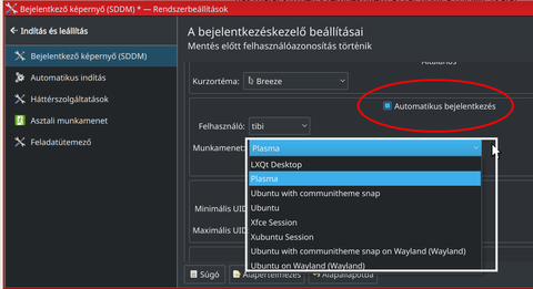

szucs54 #82197 üzenetére
Egy überkirály KDE-ra ráhúzni a fahéjat... ez ez megbocsáthatatlan vétek!
Nincs ebből semmi gond, nekem fél tucat DE van választhatóan de valóban ajánlott azzal telepíteni amivel használja majd az ember.
Nem tudom, lehet hogy nálad megmaradt az SDDM mert a Kubi azt hozza magával és elképzelhető hogy a Cinna nem szereti.Indíts egy Kubuntu Plasma munkamenetet és a képen látottakat alkalmazd,
az autologin legyen bepöttyözve és a Cinnammon legyen az alapértelmezett munkamenet.
A fájlkezelőbe emiket látsz azokat az oszlokpokat tudj megjeleníteni, sajna nincs az a 2 amit szeretnél, nálam sincs bár lehet hogy lehet a fájlkezelőt valahogyan pluginezni hogy megjelenítse.
Nem gond a /home, nekem pl. szinte üres, csak az a pár alkalmazás dolgozik ide amelyeknek úgyis mindegy egy esetleges reinstall. Pl. Viber, úgyis szinkronizál, Megasync, ez meg aztán tényleg szinkronizál
Ami neked kell az a Beállítások/Helyek, és itt mindent irányíts át a másodpartícióra vagy háttérvinyóra.
Ha némelyik alkalmazás nem ide menteget akkor azt magában az alkalmazásban irányítsd a háttértárra.
Én évek óta így csinálom és a háttértáram havonta el van mentve külső hdd-re.
Most nem ide tartozik de dualbootos vagyok és a Windowsba ugyanezek a könyvtárak vannak beállítva, pl. a Downloadba ment mindegyik OS. Roppant kényelmes. -
Pano
Én sose voltam híve annak, hogy egy DE specifikus disztróra ráhúzni egy másik DE-t. Az esetek többségében okozhat anomáliákat.
Igaz, én linux mint cinnamont használok, de ott a beállításokba, a bejelentkezési ablak alatt tudsz autologint beállítani. Nem kell config fájlban hegeszteni hozzá:
2..- Melyik fájlkezelő települt?
3.- Simán létrehozol egy általános ext4 fájlrendszerű partíciót, csatolási pont nélkül. Ezután úgy használod, ahogy akarod. Attól, hogy a home könyvtáradban van egy Letöltések mappa, még nem kell azt használnod.
Maximum annyit kell még ezután megtenned, hogy -ha nem teszi bele- fstab-ba bele kell írni, hogy minden induláskor csatolja fel. Erre is találsz számtalan leírást, de lehet egyszerűbb lesz számodra a gnome disks utility:sudo apt install gnome-disk-utility
szucs54
Üdv mindenkinek!
Nemrég kezdtem el napi szinten linuxot használni, és volna egy-két "kozmetikai" kérdésem.
Kubuntu 21.10 -et telepítettem, Cinnamon asztali környezettel.1, A kubuntu telepítésekkor én az automatikus bejelentkezést választottam, viszont a Cinnamon telepítése óta minden induláskor meg kell adni a jelszót. Ezt hogyan lehetne visszaállítani automatikusra? Próbáltam már neten keresgélni, de az első próbálkozásom eredménye az lett, hogy nem indult többet a rendszer, megállt a kubuntu logónál.
Ezt sikerült helyrehozni .....
(Grafikus felületen én ilyen beállítási lehetőséget nem találtam)
Ez volt az első próbálkozásom egy fórum alapján:
To setup auto-login in lightdm, edit /etc/lightdm/lightdm.conf. Find [SeatDefaults] and then find the line that reads:
Code:#autologin-user=Change that line to read:
Code:autologin-user=username
Nyilván valamibe nagyon rosszul barmoltam bele, mert ahogy már említettem ez után nem indult többet2, Amikor windows intézőben részletesre állítom a nézetet, akkor a név, dátum, típus, méret mellett be lehet állítani más tulajdonságok megjelenítését is. Nekem windows alatt videóknál a "képkocka szélessége" és a "teljes bitsebesség" volt beállítva. Ezt be lehet állítani linux alatt is? Ahol én próbáltam, ott volt pár más dolog, de ezek nem szerepeltek közöttük.
3, Telepítéskor létrehozok CSERE, EFI, /, /HOME partíciókat. Viszont csak használat közben szembesültem azzal, hogy a /HOME (saját könyvtáraim helyre, ha jól mondom) minden egyéb dolog is kerül. Hogyan adjak meg telepítéskor egy olyan partíciót, ahova tényleg csak az általam letöltött, vagy külső eszközről felmásolt fájlokat menthetem.
Segítségeket előre is köszönöm!

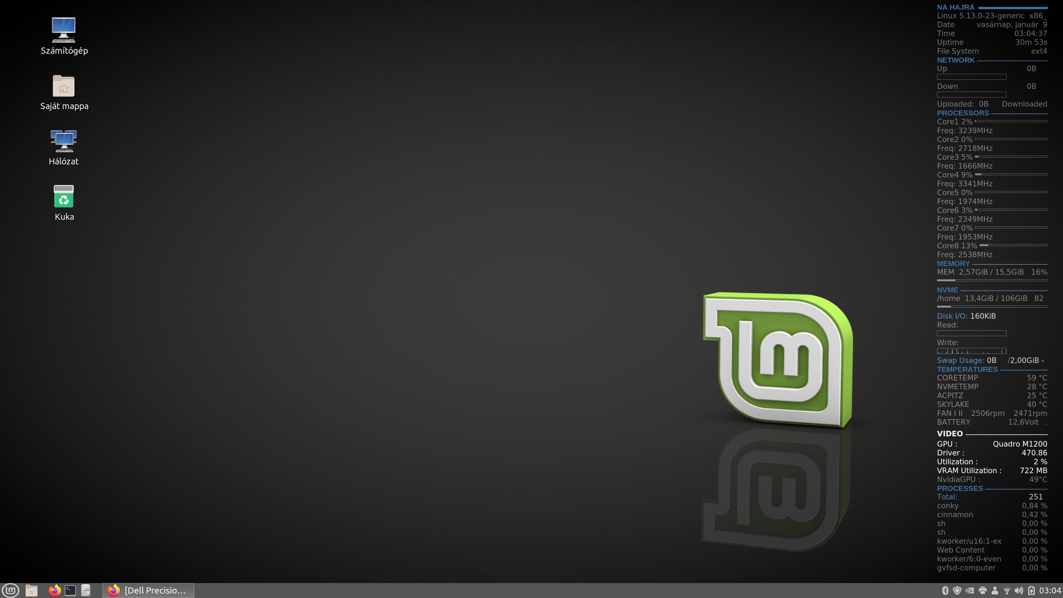

Warton
LinuxMintet használok egy ezeréves laptopon. A VGA-ja le van szabályozva, mert ha nem lenne akkor túlmelegedne, amit a CoreCtrl programmal érek el. Minden indulásnál meg kell adnom a jelszavamat és ezt szeretném elkerülni a jövőben. Találtam is egy megoldást az interneten, de elakadtam. A Polkitem (bármi is legyen az 1.0.5.-ös) alapján az első verziót kéne csinálni, viszont nem teljesen világos, hogy nekem mi a user-groupom és azt hol tudnám megnézni.
Pano
Van köztünk TLP mágus?
Olyan helyzetbe keveredtem, hogy ha a notimra fel van téve a TLP, akkor lényegesen visszaesik a teljesítmény, hiába van bekonfigolva az AC mód. Amit nem szeretnék. A wifi teljesítménye is kisebb lesz (fura módon csak a weboldalak betöltése lesz kicsit lassabb, nem maga a sávszél).
Azt akarom elérni, hogy ha hálózaton használom a notit, akkor minden feltétel legyen olyan, mint ha fenn sem lenne.
Ha nincs fenn a tlp sokkal jobb a rendszer teljesítménye és semmi nem indokolná a leszabályozásokat. Utóbbira akkor van szükségem, ha akkuról tolom. Nem is értem, hogy miért kavar bele a hálózatról való üzemelésbe.Neten kimondottan ilyen célra konfigurációs tippeket nem találtam, de lehet nem jól kerestem. Nehéz követni, hogy AC módban mit állít át a rendszer alapértelmezett értékeihez képest.

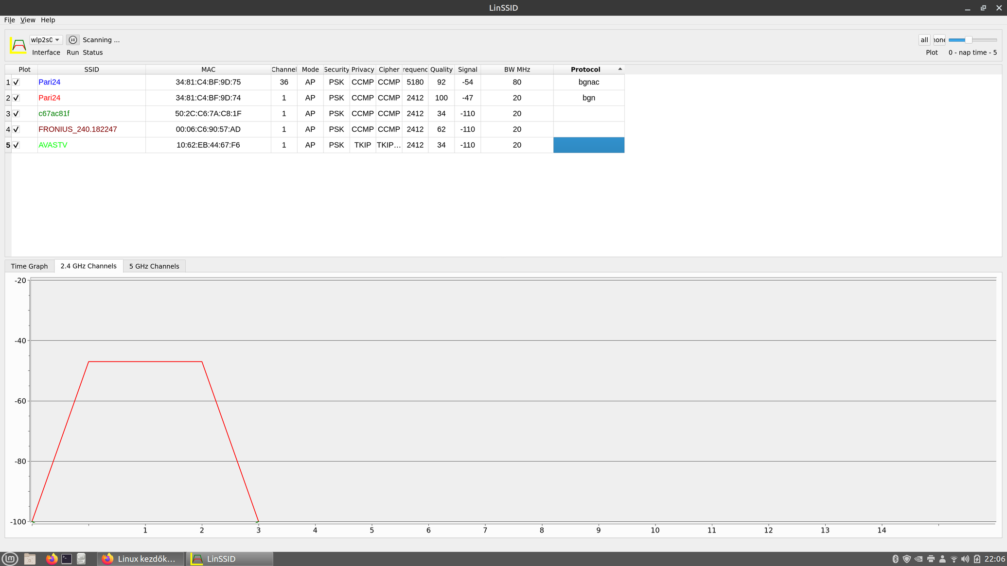

Lássuk az étert.
apt install linssid -

Valami történt, először mikor végigmentem a parancsokon akkor teljesen elveszett a wireless kártya, repülő mód be majd ki, erre visszajött.
Mégegyszer lefuttatva, a 200B/s helyett 40-70Kb/sec lett, ezzel a sebességgel tudok fórumozni, ezt is erről írom.
De másra kevés. A hálózat 20MBp/s felett tud, az biztos.
Váláámi váán de nem az igazi. -
