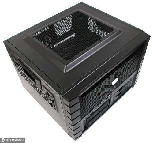

Coolermaster HAF XB házam tetejét szeretném plexi lappal lefedni olyan szélesen, amennyire csak lehet.
A feladat egyszerű, de én sajnos nem rendelkezem hozzá semmiféle szerszámmal.. Továbbá azt sem tudom, hogy hol tudnék beszerezni egy 35x35 cm-es plexi lapot..
Valakinek lenne ötlete esetleg? Azz is megköszönném, ha valaki tudna segíteni esetleg a megvalósításban..
Köszönöm

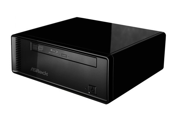

Sziasztok! Nem tudom, jó helyen kérdezek-e, ha nem, nézzétek el, küldjetek tovább a megfelelő topicba.
Adott egy Asrock ION 330, amin a hűtést szeretném átalakítani, olyan módon, hogy a kis, hangos ventiket és a használaton kívül álló optikai meghajtót kidobom, és a ház fedlapját kivágva egy nagy 12cm-es halk ventit szerelek egy "grill-ráccsal" megspékelve.
Az alkatrészek megvannak, már csak a ház kivágása van hátra. Optimális esetben egy szép 120mm átmérőjű lyukat kellene kialakítani rá, amibe elulről beleillik a rács kiemelkedő kerek része. Az a kérdés, hogy mindezt hogyan? Jó lenne, ha esztétikailag vállalható eredmény születne, nem görbülne a fémlap, stb.
Nekem se szerszámom, se tapasztalatom nincs a kivitelezéshez, szerintetek hova érdemes fordulni ilyen "piti" moddinggal?

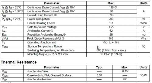

Ha az a 63 fok a tranzisztorBAN lenne, akkor minden rendben volna. De pont mint egy ellenállásosztón a feszültségek, úgy állnak sorban a hőmérsékletek a termikus "ellenállásosztón" is. Tehát kérdés: hol mérted ezt az értéket?
Példának kerek értékeket választva és feltételezve egy, mondjuk 5W-os disszipációt:
Rth chip-tok: 0.5 C/W
Rth tok-borda: 1 C/W (paszta)
Rth borda-környezet (ambient): 10 C/W,ha a bordán mértél (vegyük kerekre) 60 fokot, akkor a chip hőmérséklete 60+(10+1+0.5)*5=60+57.5=117.5 fok.
Nézd át a gondolatmenetet, aztán spekulálj az értékekkel!
A "játékhoz"/számigáláshoz találomra beugrott egy 20 C/W borda. Spekulálj vele, ha jónak látod.

Igen igy van biztosan ,ez az eredeti benne NTB 90N03G,most IRF 3205 van most benne ,erre tudtam tenni hűtést jó nem nagyot ,de egyenlőre ,10 startot az 15 perc repülés startonként ,egyenlőre hibátlanul működik.
Ez egy bonyolultabb ügy, mint ahogy első látásra tűnik.
Bármelyik típust használva a maximálisan megengedett 90 vagy 110A-es drain áram annyira nagy érték, hogy - mint napokkal korábban már említettem - akár normális harci helikopterekben is tudna feladatokat teljesíteni, ha egyedüli elvárás volna.
Feszültségproblémák nem merülhetnek fel.
A 200W maximáis disszipált teljesítmény ugyancsak egy nagy érték, ami sokmindenre elég lehet(ne). Összehasonlításként, ha valaki még emlékszik a spirálos ellenálláshuzalú villanyrezsókra, azoknak a fogyasztása 500W volt. A mostaniak pedig 1000W körül mozognak.
És itt jön a nagy DE! Összehasonlítva a rezsó méreteit, tömegét a tranzisztor piciny fémlapból álló bordájával, mindjárt gyanús valami.
Pedig a 200W igaz, de a termelt hőt el kell szállítani onnan, igencsak hatásosan.A tranzisztor paraméterei között szerepel néhány, amire kevesen figyelnek oda. Ilyen a RθJC, ami a szilíciumlapka és a tok közötti termikus ellenállás. Ennek az értéke nagyon jó. A 0.75 °C/W-os érték azt jelenti, hogy 10W disszipált teljesítménynél a chip hőmérséklete 7.5 °C-kal nő.
De ott a másik: RθJA, a chip és környezet közötti termikus ellenállás 62 °C/W-os értékkel, ami már elgondolkoztató. Itt elméletileg 10W disszipáció már 620 °C-ra való plusz hevülést okozhatna, ami persze nonszensz, de már 3W esetén is 186 °C, ami a megengedett 175 °C-os üzemi hőmérsékletet is meghaladja. Az pedig simán kinyírja a szerencsétlent.Innen tisztán látszik, hogy a tranzisztort hűteni kell. Minél nagyobb a hűtőborda, annál több hőt képes elszállítani, ha levegővel lehetne hűteni, még jobb lenne. Ugyanakkor a borda tömege kritikus lehet a modell szempontjai alapján. Ha a légáram (haladásból és/vagy a lapátok által keltett) például nyaldosná a tranzisztort/bordát, az is besegítene a hőelvonásba.
Itt az első kérdésetek az lesz: OK, de mekkora legyen az a borda?
Erre válaszolni nehéz. Ahhoz kapcsolást kellene ismerni meg a tranzisztoron mérhető áram és feszültségek hullámformáit is,. Csak onnan lehetne arra spekulálni, hogy mekkora a maximális disszipált teljesítmény a tranzisztoro(ko)n. Sokat nyomnak a latban a kapcsolási pillanatokban fennálló feszültség/áram viszonyok, sokkal inkább mint a motor teljesítményigénye, ami csak az áramot befolyásolja, amiből pedig komoly tartalékok vannak.Tehát kompromisszumkeresés következik: borda méretek és megengedett súlya között.

Igen elég speckó cucc:
emachines EL1600 gyári tápja
gyári méretek
magasság 9cm
szélesség5,3
hossz 20 cm de 17 cmnél összemegy a szélessége
érdekes módon a primer kondik túlélték de 2 primer kondi között lévő 2 valami elfeketedett és a biztit is kivágta ami 6,3as volt egy 225ös tápban

Újra egy kérdésem lenne mint pár hozzászólással előbb már beszéltünk róla egy ilyen,, NTB 90N03G,,tranzisztort kéne helyettesítenem ,egy modell helibe .
Szóval felmerült több lehetőség,ma vettem is egyik szaküzletben,azt tudtam hogy az IRF3205 tranzisztor jó bele, ezt is kértem csak olyat amire lehet csavarozni hűtést .Erre is lehet.
Sajnos nagyon aprók voltak a betűk és csak itthon tudtam leolvasni szerintem nem azt kaptam amit kértem .
Valaki vessen egy pillantást rá hogy megfelelő lehet helyettesíteni az említett tranzisztort.Ez a főmotor tranzisztora. ,remélem el lehet olvasni alig bírtam lefényképezni. -
WARZ
Hátha valaki tud segíteni!
