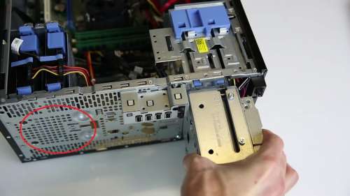

Van egy Dell T20-as házam.
A fém váz és az első burkolat közé szeretnék begyömöszölni ventiket, hogy a hdd-ket hűtse, viszont a fém váz lyukacsos, de nem eléggé, így a levegő áramlást rendesen gátolják.Erre szeretnék 1 szép nagy lyukat vágni/vágatni
ebben kellene segítség.
Néztem Dremel 3000-as ügyes kis eszközt, de arra hogy 1x használjam nem vennék ilyet
Ki tudna ebben segíteni?
