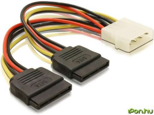

wattafaka
#15956
Meglelődtem azon, hogy gyárt valaki ilyent.
A SATA tápcsatlakozóban 3 érintkező szállítja a 12V-ot. Az érintkezők 1,5A-re méretezettek, így elvileg 4,5A szállítására alkalmas a SATA oldali csatlakozó. A másik végén lévő PCIe csatlakozó érintkezői 8,5A-re méretezettek. A két 12V-os érintkező így maximum 17A szállítására képes. Ez 17x12=204 wattot jelent, a szabvány meg maximum 150 wattot enged azon a csatlakozón.
Szerintem az átalakító SATA csatlakozója egy közepes fogyasztású videokártyánál is hibaforrás lesz. Nem szabadna ilyet forgalomba hozni.

wattafaka
A videókártyám: MSI R9 270 Gaming 2 GB (1 darab 6 tűs csatlakozóval).
És igazából most a kábel létezésével kapcsolatban elbizonytalanítottál, viszont én találtam ilyet, akkor ez kamu lenne?
http://ipon.hu/webshop/product/delock_82924_sata___pci_e_tapkabel_atalakito_0.21m/207291 -

wattafaka
#15954
"A kérdésem az lenne, hogy elbírja-e a táp ezt a 4 komponenst 1 ágon?"
Honnan tudhatnánk, nem írtad, hogy milyen videokártyád van!
Egyébként az egész elgondolás - finoman fogalmazva - nem szerencsés.
A sok átalakító érintkezőinek átmeneti ellenállása kihathat a gép stabilitására."SATA->6Pin PCIE kábellel a videókártya"
Ilyen átalakító nem létezhet. A SATA tápcsatlakozó érintkezőit eleve csak néhányszor 10 wattos teljesítményátvitelre tervezték, a PCIe csatlakozó pedig 150 wattra képes.
