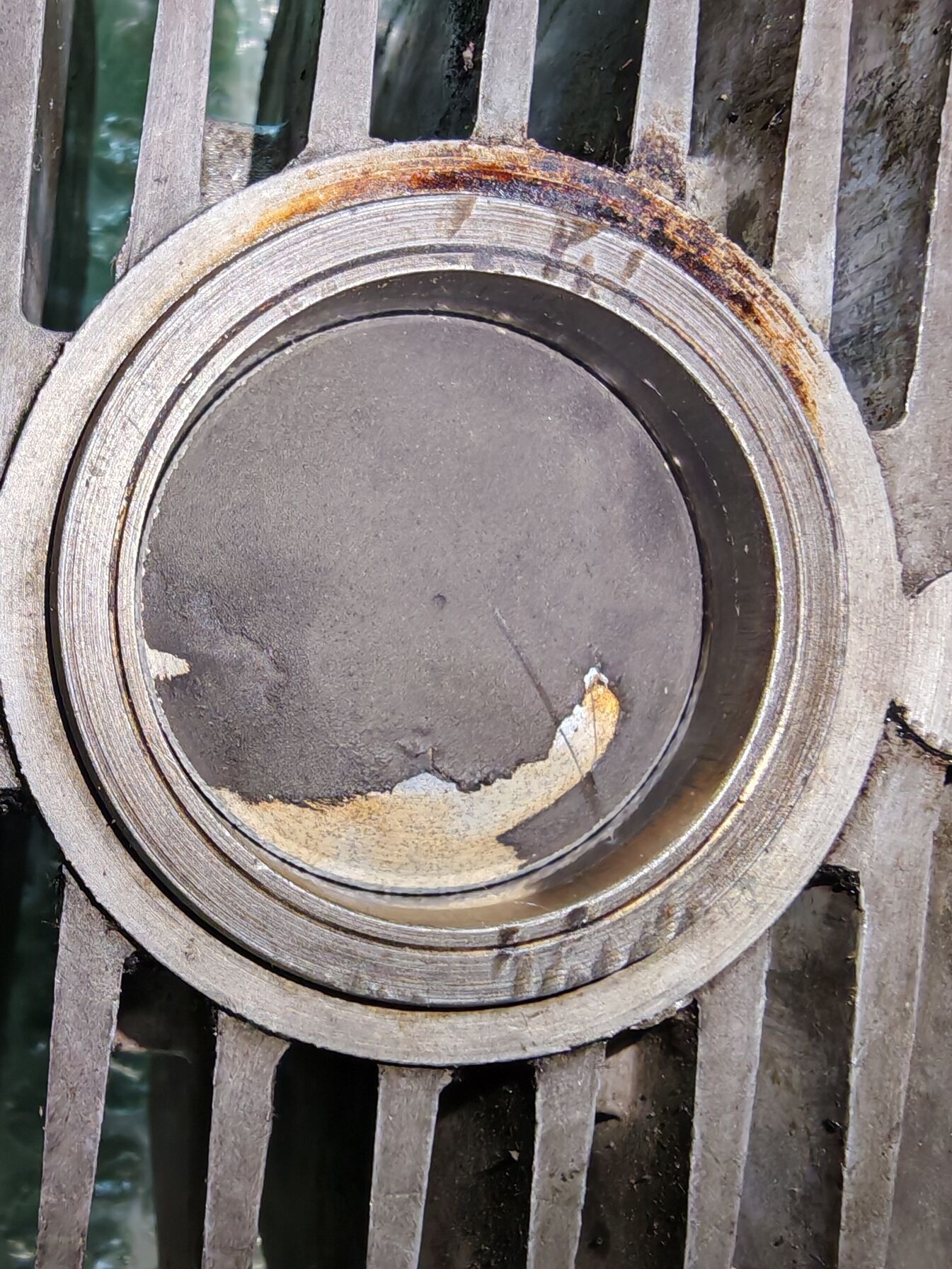

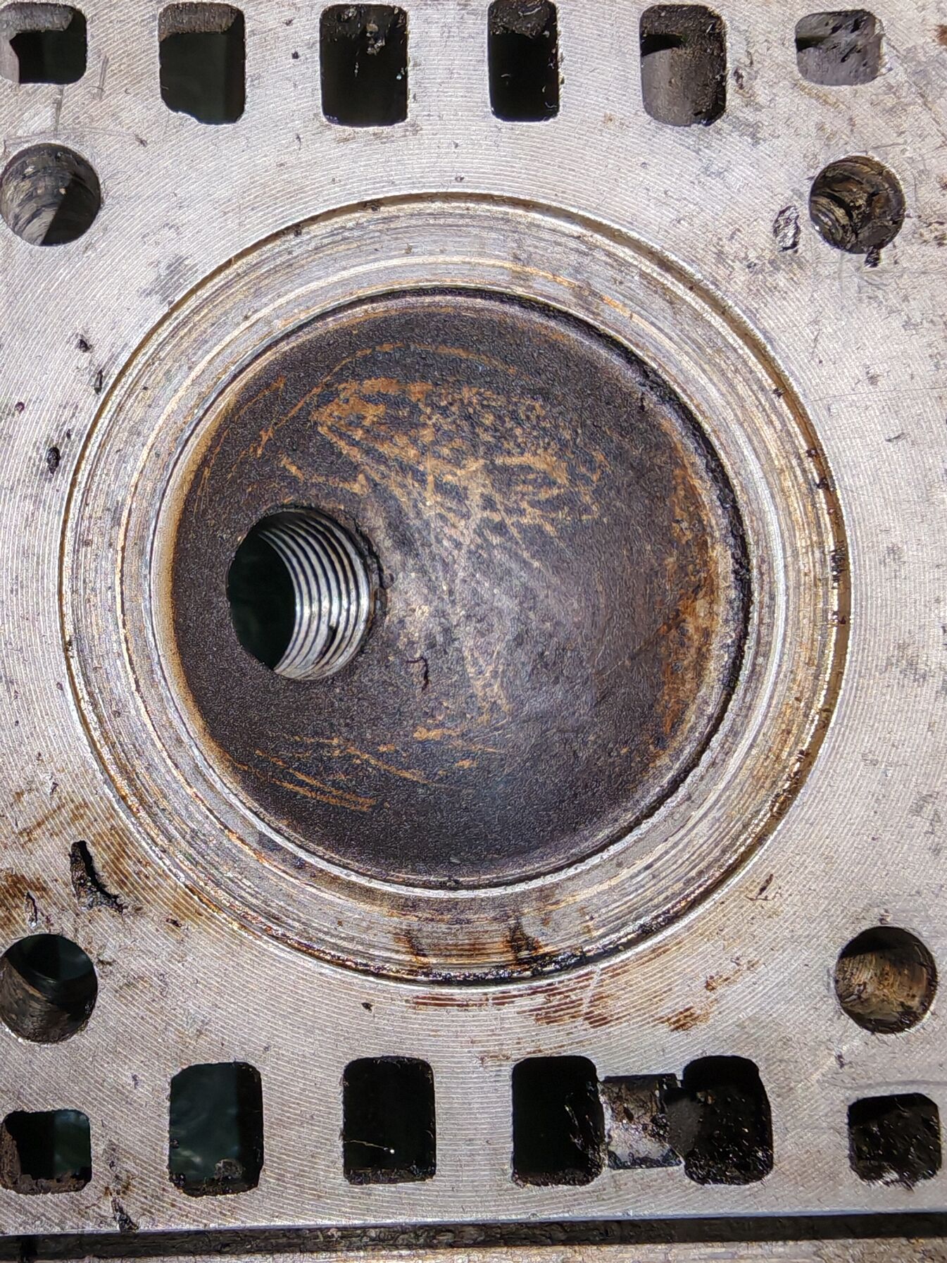

Helló!
Van egy ezer éves Robi 55-öm.
Évente 2x használtam, ősszel, tavasszal, egy kb. 30m2-et szoktam vele kapálni.
Ősszel vettem rá egy új karburátort, de nem indult.
Azt terveztem, hogy nyáron szétszedem, és tegnap így is tettem.A motorblokk így néz ki:
A blokk érintkező részén a körgyűrűn olyan, mintha valaki kalapáccsal ütötte volna.
Szerintem kicsit engedhette is, mert látszik az égett olaj.
Ezzel mit lehet kezdeni, hogy jól illeszkedjen összeszerelés után?
A dugattyú a blokkban egy icipicit lötyög, de csak nagyon kicsit. Ez normális, vagy totál szorosnak kell lennie?
Azt tervezem, holnap elviszem megfúratni, hátha az segít, de nem tudom kell e amúgy.
Nem vagyok szerelő, csak hobbiból szeretném megjavítani.
Ezért megköszönném, ha valaki tudna segíteni. -

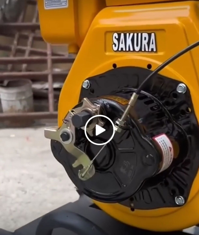

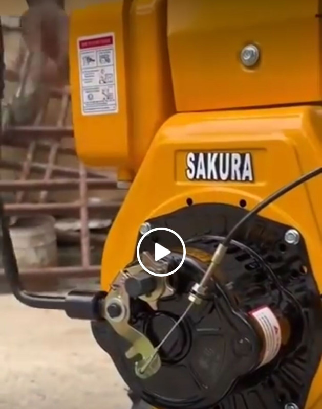

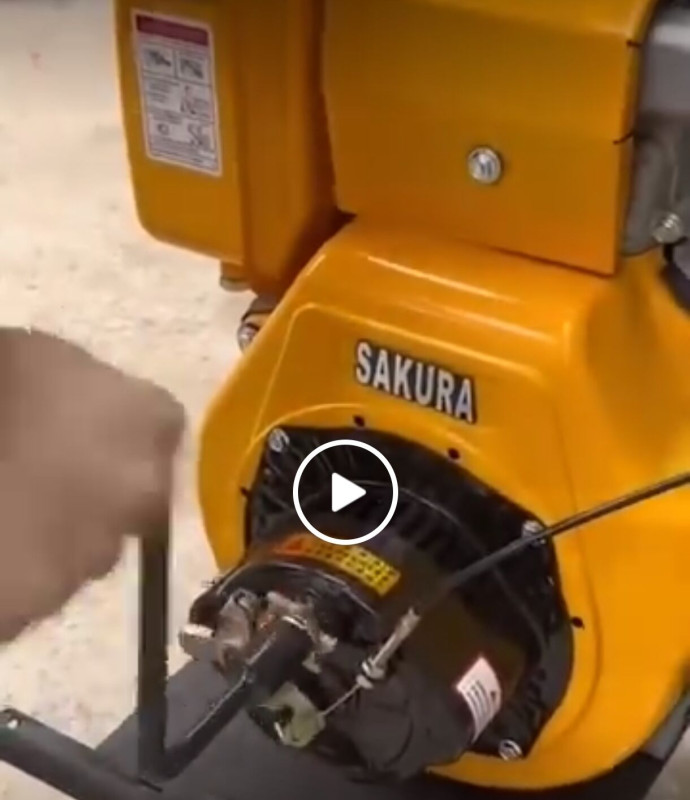

#91658752
Nekem is úgy küldték ezt, hogy nézzem meg.
Mi lehet ez az indító szerkezet és lehet kapni?
Facebook videó: [link]Köszönöm
