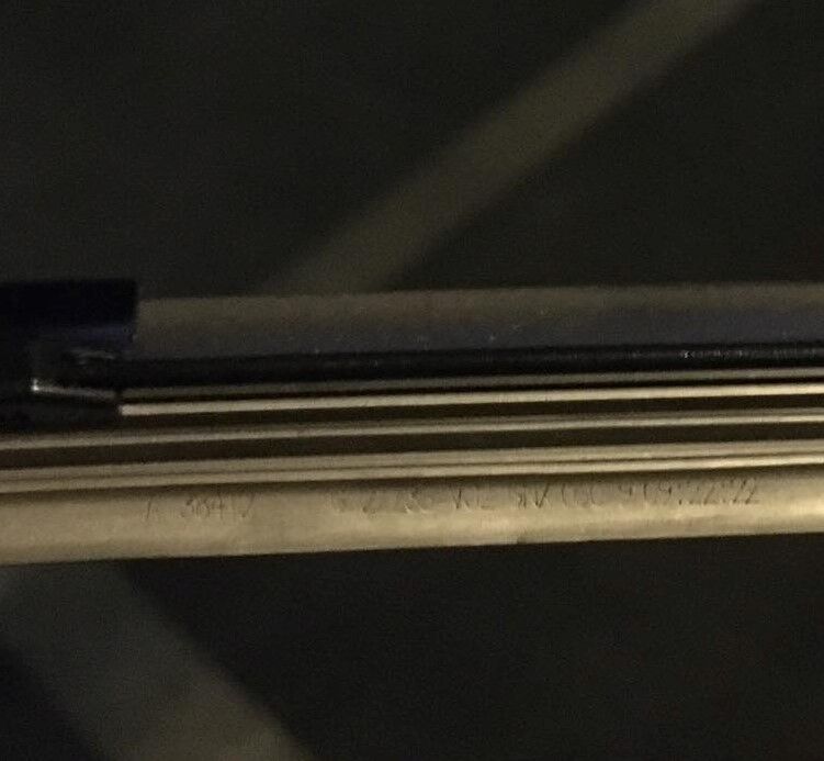

    Részemről a tavaszra felkészülés kimerült az ablaktörlőlapát cserében. Míg reggelente, a sarki domború tükrön jég van, és takony idő addig marad is a téli gumi.
    Most, a gyári Renault lapát a jelzés alapján megint SWF.

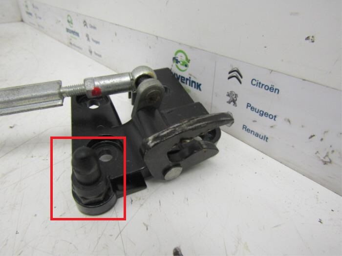

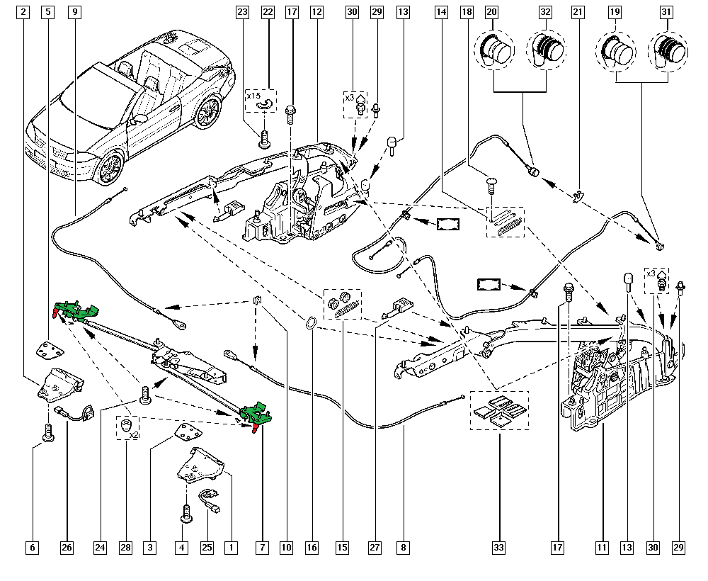

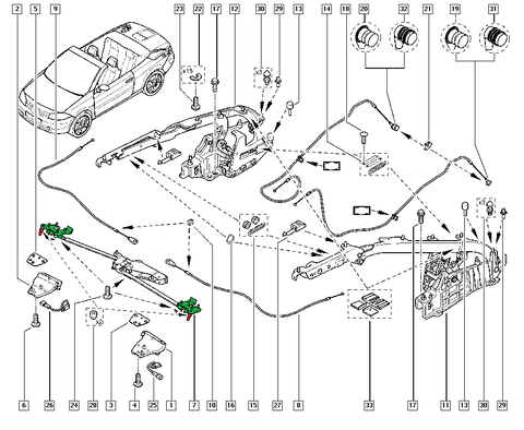

    Megtaláltam a kocsiban az egyik kiaszottul idegesítő nyikorgás-nyekergés forrást.
    A tetőszerkezet zármechanikájában van két műanyag bevonatos stift, ami pozícionálja a tetőt csukodt, de még nem zárt állapotban. (piros a stift, zöld amibe belemegy menetes kötéssel)
    A zöld alkatrész alu, a tift menete acél, és a 10+ év alatt szépen kidarálta a menetet az acél az aluból, és nagyjából a szentlélek tartja ott. A tetőszerkezet meg minden apró hangot felerősít, így a vége az elviselhetetlen nyekergés lesz.
    Bontóknál érdeklődtem, de semmi, csak külön az alu darabokat nem adják, de amiket megnéztem azok is eléggé húshiányosak.
    [Ő lenne az]
    Újonnan drága, szóval marad a perselyezés.
    Epoxi nem megoldás, mert a hőingadozást nem bírja amit kap (1 hét alatt visszajött a hangja, a cél csak annyi volt, hogy az-e a hiba)
    Hogy mekkora a menet, még nem néztem meg pontosan, szemre M10 finom menet.
    Erre valami ötlet?

    Magán a gumin van rajta. A régi, sárga feliratos Valeo volt, a mostani, szürke feliratos az SWF. Szerintem rendelnek mindenhonnan, meg piac válogatja, hogy melyiket árulják.
    Nem ér bele a fóvóka sugarába a kar, viszont ugyanúgy meg kell kicsit hajlítani, hogy a CC domborúbb üvegére rendesen felfeküdjön, mint a kb filléres, de nagyon jó STC-t.
    Amúgy kialakításukból fakadóan a klasszikus mechanikás lapátok feküdnek fel a legjobban.

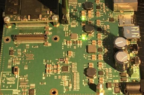

    Nah, akkor rákészültem a múlt hónapban. A 0402-esek egy része egy kézzel ültetve. És ez csak az egyik oldal ;)
