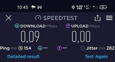

dchard

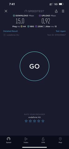

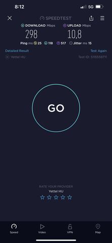

MadMancs #70090 üzenetére
Az RSRP önmagában csak a kiszolgáló cella térerősségét (pontosabban a kiszolgáló cellához tartozó ún. referencia jel erősségét) mutatja. Ebből alapvetően a lefedettség állapítható meg, de nyilván már eleve szar lefedettség mellett nem lesz jó sebesség. Antenna szempontból ez egy fontos adat, mivel ezzel lehet jól összehaosnlítani, hogy mennyi a nyereség.
A jelminőséget alapvetően a SINR mutatja, minnél jobb, annál nagyobb sebesség érhető el. De természetesen lehet akármilyen jó a jelminőség, a sebesség függ a cella aktuális terheltségétől is.
"Yettel 30/30 körüli sebességgel RSRP -105 és -115 között mozogva. Voda -100 körül már kuka ott."
Meg kell nézni az RSRP mellett az aktuális SINR-t, ami forgalom függvényében is jelentősen változhat. Nyilván egy irányított antenna azon túl, hogy javítja a vételi szintet, az irányítottsága révén csökkenti a szomszédos cellák által keltett zajt (határnál a szomszédos országból átszűrődő zajt), ami jobb SINR-t eredményez. Tehát egy jó minőségű irányított antenna nem csak pusztán a nyereségével javítja a (hasznos) jelszintet (RSRP), de az irányítottsága okán javítja a jel-zaj viszonyt is.
rin33:
"A Voda valszeg 10Mhz, a Yettelnél meg 20Mhz (Telekommal közös b20) ráadásul a Yettel jobban tehermentesíti b20-at mert jobban priorizálja a magasabb sávokat mint a Voda."
Az állítás első fele igaz, a második nem. Eleve nem létezik olyan, hogy "jobban priorizál": vagy be van állítva prio a magas frekikre, vagy nem. És be van minden szolgáltatónál, így a vodánál is. Az inkább elképzelhető, hogy amerre mozogsz, a vodának éppen kevesebb állomáson van magas frekije, és ami nincs, arra priorizálni sem lehet.

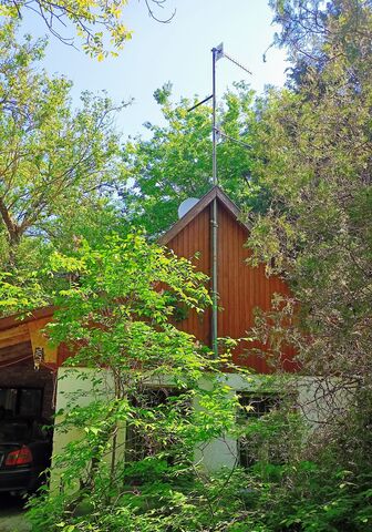

dchard
baloghgabor #70071 üzenetére
"De hogy antenna, vagy más megoldás mi lenne? Az azonos szabvány szövegen kívül semmi"
Ugyan már leírtuk talán nem is egyszer, de akkor még egyszer:
Senki nem fog neked adni olyan technikát amire szükséged van. Tehát ha arra vársz, hogy majd bárki valami havi pár ezer forintos havidíjért ad neked több száz euró értékű routert + antennát, ez soha nem fog megtörténni. És attól, hogy ezt többedszerre előhozod, sem fog megváltozni a helyzet.
Két lehetőséged van:
1. Várod a csodát, hogy SZIP-ben egyszer csak épül vezetékes szolgáltatás nálatok is, mint a környező településeken.
2. Veszel saját normális antennát + routert és kipróbálod, hogy azzal melyik szolgáltató tudja a legtöbbet.
Ennyi, itt a vége a történetnek. Nincs más megoldás.

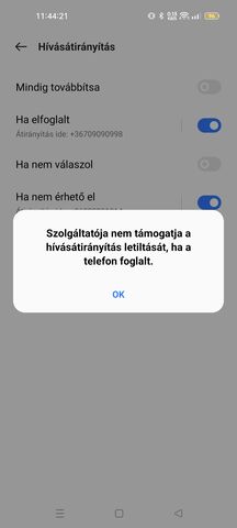

Bl.Gyo. #70052 üzenetére
A hívásértesítő aktiválása ezek szerint:
-a Telekom-nál simán csak módosítja a megfelelő esetekre a hívásátirányítást,
-a Vodafone-nál ODB-t aktivál (Operator Determined Barring), melyre igaz:"...Ha az előfizető megkísérel aktiválni egy új hívásátirányítási programot, megsértve a kezelő által meghatározott korlátozást, akkor az aktiválást meg kell tagadni, és az előfizetőt tájékoztatni kell az elutasításról...."
A hívásértesítő lemondásával törlésre kerül az ide vonatkozó ODB, de ez még nem jelenti automatikusan a módosítani kívánt hívásátirányítási szolgáltatások rendelkezésre állását.

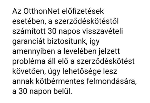

Wasquez
Előfizettem mobil internetre, 10GB 3990Ft. Közben lett másik szolgáltatónál is internet, így nincs rá szükségem!
Úgy emlékeztem, hogy 30 nap próba idő alatt fel lehet mondani, nem tudom, hogy ez mennyire helytálló?
A vodafone alkalmazásból nem tudtam eljutni a lemondás opcióig, szerintem nincs is ilyen.
E-mailban megírtam, hogy elállok a szerződéstől, 05.05-én, a forduló 05.06 volt.
Ma kikükdték a számlát, amin már a 06. hónapig ki van számlázva.
Felhívtam az ügyfélszolgálatot, hogy mi újság ezzel!?
Azt mondta, hogy még aktív a szolgáltatás, és nincs mód online lemondásra, csak telefonon keresztül tudom megtenni!
Valamint 10000Ft kötbért kell fizetnem.
Az ÁFSZ szerint a lemondást ugyanolyan módon meg lehet tenni, ahogyan meg lett kötve a szerződés!
Valamint ez a 10000Ft-os kötbérezés is kicsit furcsa, volt valami belépési díj, ami 10000Ft volt.
Ha azt mondanák, hogy 100000Ft a belépési díj, de azt elengedik, akkor annyit kéne befizetni a szerződés lejárta előtt?
Mi erről a véleményetek, nem sántít ez a történet valahol?
Azt is mondta az ügyintéző, hogy csak 14 napos elállási idő van! -

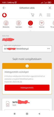

Meg tudja mondani valaki, hogy (a megújult
) MyVodafone applikációban hol tudom megnézni, hogy feltöltőkártyás SIM-emnél mikor lesz esedékes az adategyeztetés?
