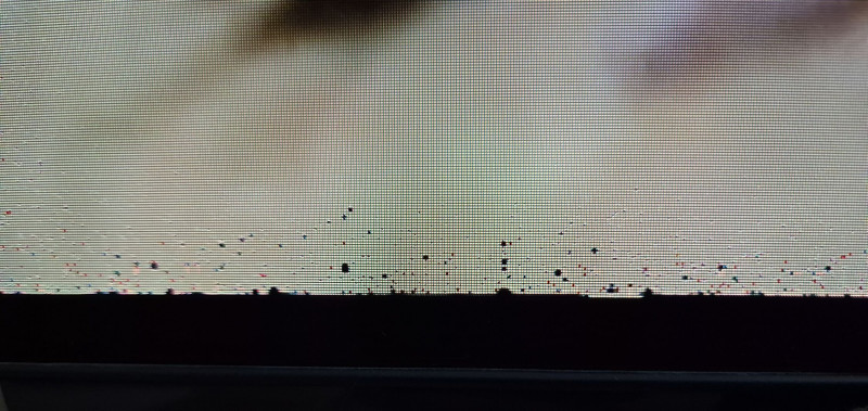

Panasonic 65GZ950. 3300 üzemóra:
Ennyit, hogy a Pana TV-kbe "válogatott" LG panel került.
Sajnos már garim sincs, megvárom míg teljesen tönkremegy.
Egyébként teljesen homogén, tinting mentes az első perctől fogva. -

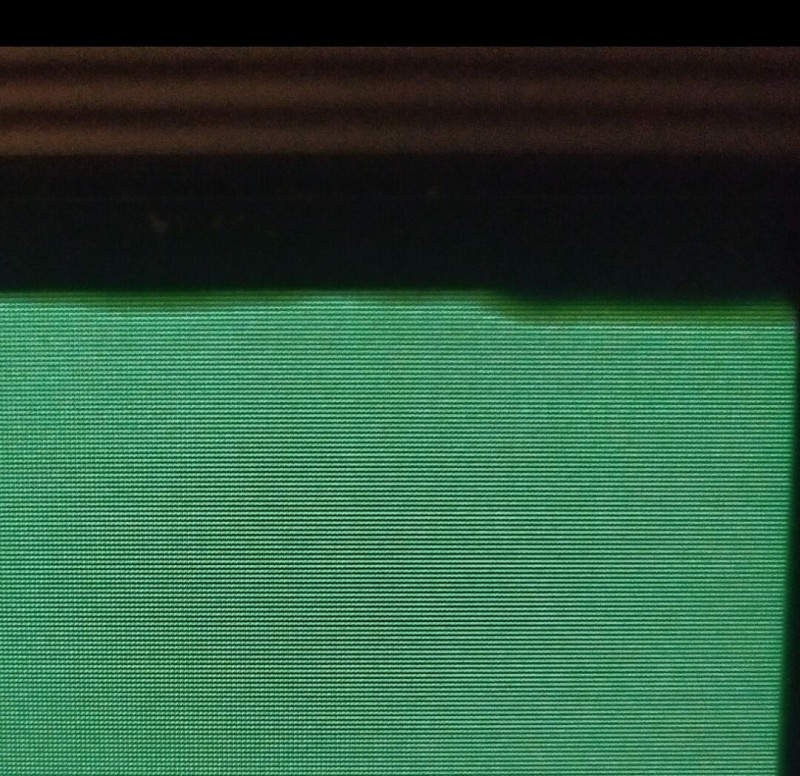

Sasi001
#114622
Ez egy egy picit más. Nem azért homályos a széle mert rosszul fotóztam, hanem a valóságban is ilyen homályosan eltűnő. Eddig panel roting fotókon mindig jól elkülöníthető pixeleket láttam, ilyen fotót még nem, először a szemem is megdorzsoltem, hogy jól látok -e?
Mindegy holnap felhívom a boltot, 26 februárban jár le a gari.UI. Ez még woled, tudják cserélni még a panelt benne vagy új tvben kell gondolkodni?

Ilyen kép hibát láttatok már? Képernyő jobb felső sarkában, homályosan tűnnek el a pixelek, mintha egy fólia réteg sarka levált volna.
Eddig nem láttam, tegnap írogattatok a rohadásról, gondoltam körbenézem, és rögtön ez jött szembe.
