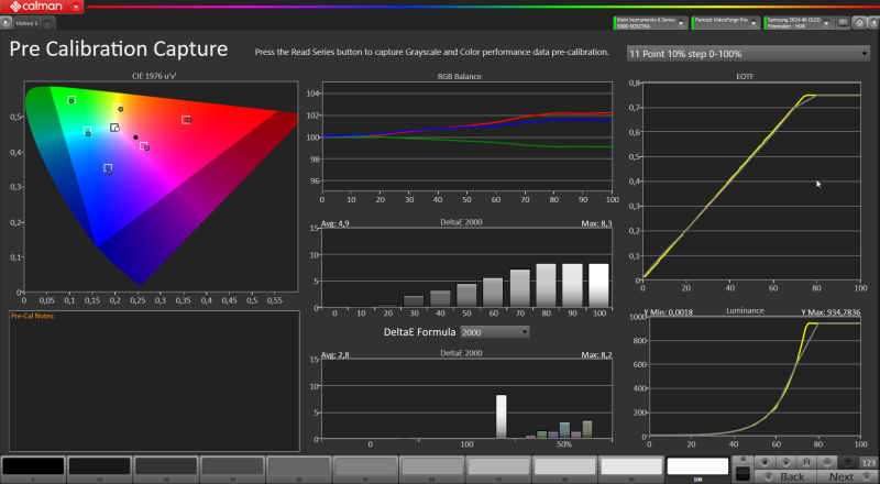

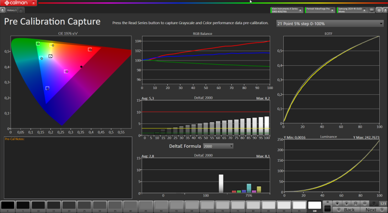

Érdekes módon megint elég rosz a samsung oledek gyári klibrációja. Ez azért fura mert tavaly mikor megjelentek akkor nagon jók voltak.
Itt van egy mai 65 S90D mérése.

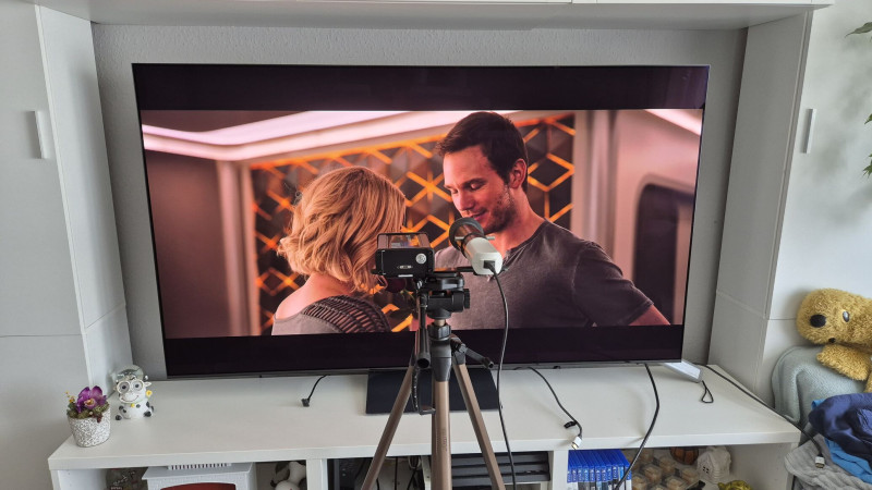

Akinek lg g4 tvje van és magyarországi vásárlás, megkérhetem hogy készítsen egy ilyen képet?

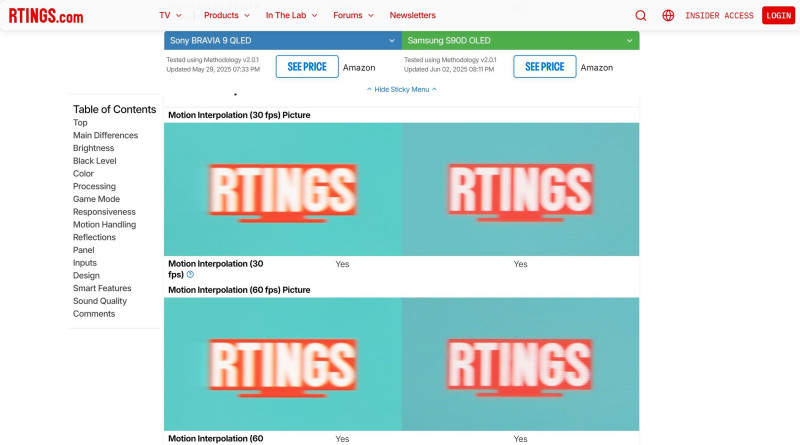

RTINGS
motion blur
S90D
https://i.rtings.com/assets/products/ntrN1q61/samsung-s90d-s90dd-oled-qd-oled/soap-opera-effect-30-fps-large.jpg?format=auto
QN90D
https://i.rtings.com/assets/products/qvm6aMo0/samsung-qn90d-qn90dd-qled/soap-opera-effect-large.jpg?format=auto
a képeket magukat be se raktam mert durva
ha igazak, de az eddig tapasztalatomat nem húzza át.a filenevek nem stimmelnek pontosan, a 60fpsnél levő neve 30
de a tvknél a motion handling rovat
érdekes hogy a szövegekből semmi nem derül ki
ha a képek igazak, na abból viszont... -

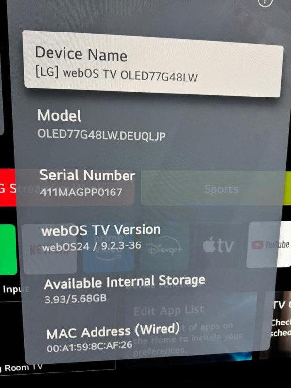

LG OLED TV "hardveres" kalibrálás, LUT feltöltés nem működik a 4-es és 5-ös szériás OLED TV-ken.
Megkaptam a hivatalos választ a kalibrációs program gyártójától, hogy mi a baj, jelenleg az LG-vel egyeztetek, addig nem osztanék meg róla pontos infót.
De úgy néz ki, hogy nem is fog működni, mert ez nem bug......hanem döntés.Lényeg, hogy akinek fontos funkció ez annak más piacról kell megennie az LG oledet.
