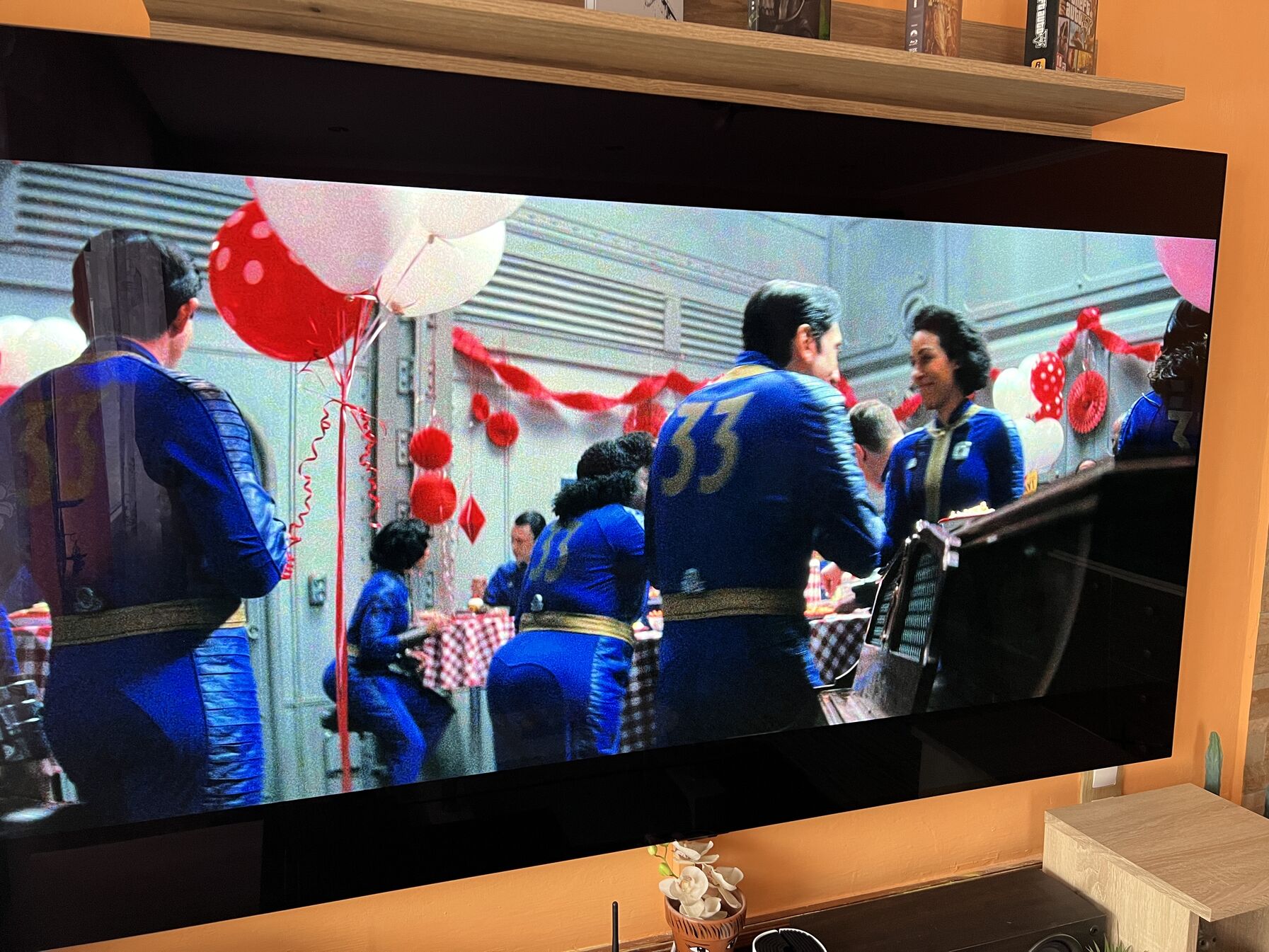

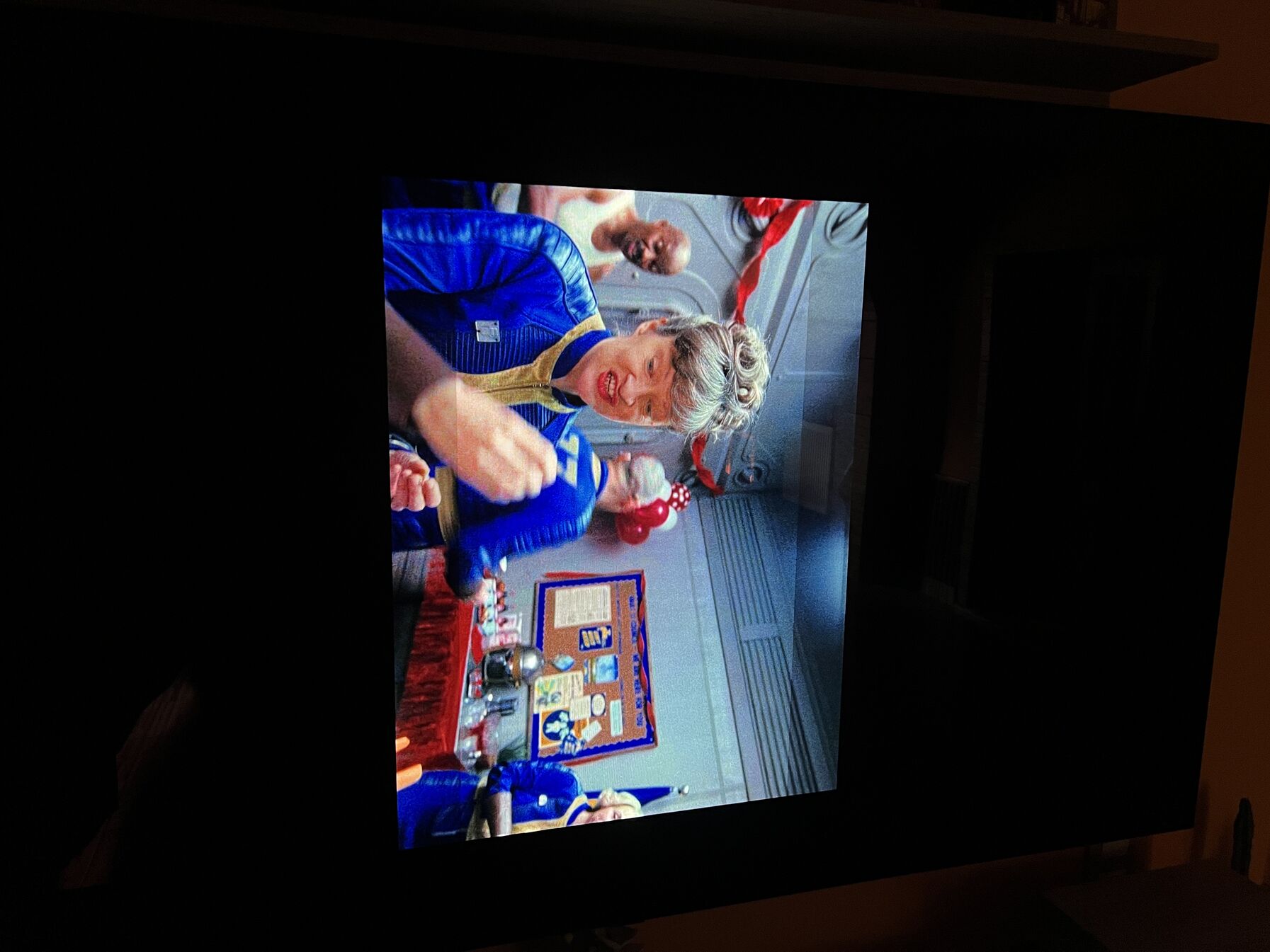

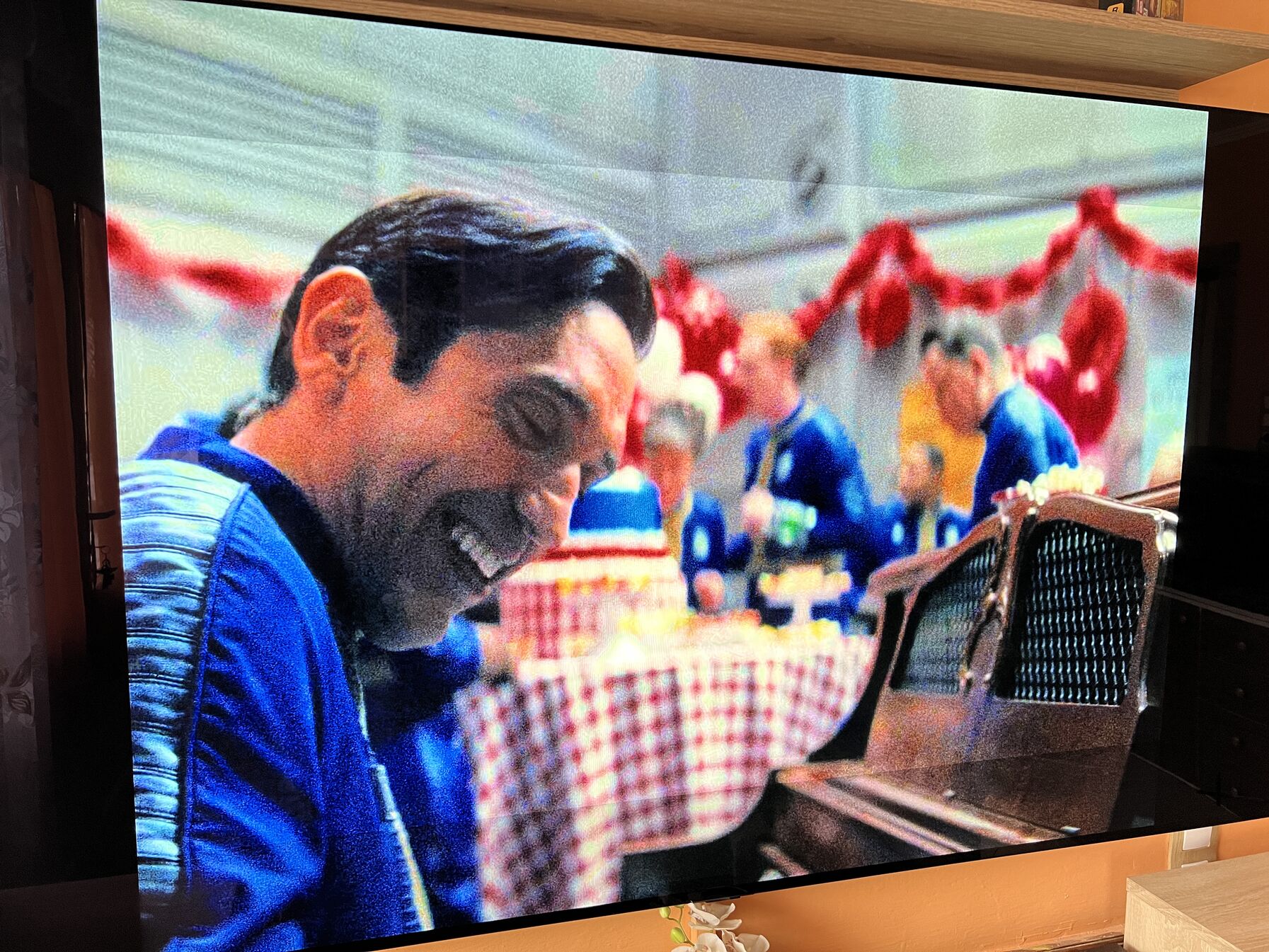

Illetve a Mocskos játszmáknál is megfigyelhető ez a jelenség, azonban ott a Prime Video-n rendben van, és csak a letöltött verzióban jelentkezik. [kép]
Van egy régebbi C1 modellem azon egyáltalán nem jelentkeznek ezek a jelenségek. -
adamcsik
2.évad 6.rész 23.perctől.
adamcsik
Van egy LG C4 OLED TV-m, és a Fallout sorozat nézése közben azt tapasztalom, hogy amikor a kép 4:3-as képarányra vált, a fekete oldalsávok halvány nyoma a váltás után is látható marad a képernyőn.
A jelenség Prime Video-n keresztül és a letöltött verzió esetén is ugyanúgy jelentkezik.
Mi okozhatja ezt? [kép] [kép] -
