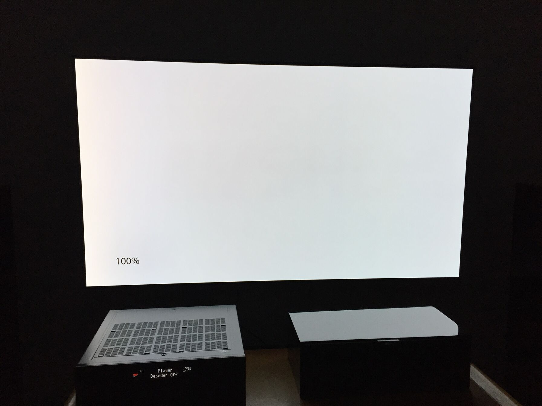

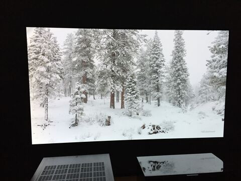

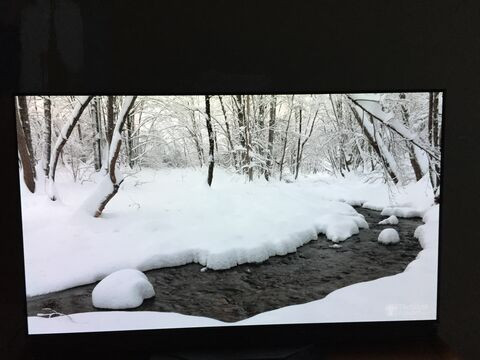

Kriszbmx
Ez a sárgás cucc nem hobbiból írom és nem az LG lejáratása a cél, meg az Oled fikázás mivel akkor fene se vette volna meg a tvt 770 ért... ennyire senki nem dilaj. Ha valakinek tökéletes minden szín és minden kép az örüljön. Nekem a C8 első panelja gyártási hibás volt, mert mintha egy bortön rács égett volna bele. Semmi nem szedte ki... Utána kaptam valószínű 2db már nem új hanem "használt" panelt aminek más más baja volt. Nyilván egy olyan aki előtte a képcsöves mátra tvt nézte az lefossa a bokáját mert a hibákkal együtt is szép volt, de az én pénztárcám lett elég vékony , így várnám hogy szebb legyen. Végül nem cseréltek többet kaptam az utalványt. Elhoztam egy új bontatlan 65C9 et. Csíkok és minden más ami az elején volt eltünt. Ebben legalább a fehér kivételével minden gyönyörű szín. A fehér az ami arra hasonlít mintha nyáron oldalról besütne a nap a szobába, és becsillan sárgásan. Bármerről nézem. Nem én vagyok begolyózva, mert bárkit leültetek elé észre venni... Itt is hozzáteszem mikor filmet nézek szép! DE! Ha a filmben van hó... hófehér tesla bemutató... teljefér köd részlet.. ha azon a sávon halad át a kép ahol sárgásabb ott a fehér sem lesz teljesen fehér... Gyanítom nem a ház a van rossz vízér fölött, és nem a csilagok állása... DE elszomorodtam hogy 770 ért megkaptam egy most valóban csík mentes de kicsit defektes fehérű tvt.

Kriszbmx
Kerdes. Masnal is a feher szin foltokban savokban kissebb nagyobb reszen sargas ? Az elozo 3panel most meg az uj C9 kepe is egyedul ami zavaro a feher kepernyonel sargas szin... mindegy hideg vagy meleg arnyalat hdr vagy barmi mas. Film , youtube minden kozben latszik.

De ugyan az az 1 dolog ebben is benne van mint az osszes eddigiben ami nalam volt... feher szint nem tud homogenen. A tv egy adott resze sargasabb...
Ez a c8 mind a 3 paneljaban benne volt. Gyonyoru kepe van. De ezekszerint nem tudnak normalis fehert eloallitani. Ritkan nezek havas filmet de pl egy youtube video elotti feher megjelenesu reklam egybol felhivja ra a figyelmem :D
