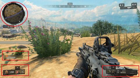

Sziasztok megvan a beégés oka mivel sokat psezek ezért csak a Call of Duty Black Out lehet
Nyílván a tartós megoldás az lenne ha vennék egy monitort, de erre most nincs keret sajnos. Milyen lehetőségek vannak , meg tudom előzni? Az asszony azt mondja kevesebb Black Out de nyílván nem erre gondolok
Pirossal jelöltem ami beégett, pixel teszt után ezek egyértelműen látszódtak... -
