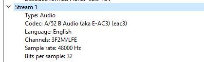

Azt még jó lenne kideríteni, hogy a TV küldi ki rosszl a DD+ -t vagy az erősítő nem kezeli azt. Esetleg ha valakinek van vadiúj szipiszupi erősítője, akkor nyomhatna egy tesztet a köznek.
Emlékeim szerint DD+-t ír ki az erősítő ha a playerrről jön az anyag, de meglesem majd. Venomot is, köszi.
esicyhun
johnwillow
#35000
Azt nem lehet, de ha a beállítások gombot hosszan nyomod a távvezérlőn, akkor egyből a további beállításokban találod magad. Így gyorsabb, én is rengeteget használom lekapcsolt képernyővel rádióhallgatás miatt, vagy csak német hírcsatorna megy háttérhangként.
renatto
Akkor valószínűleg a belső médialejátszó lesz a problémás. Nekem a B7 belső lejátszója kiküldte a DD+ hangot. Viszont lehet nem mindegy hogy a DD+ "sima" 7.1 hangot tartalmaz vagy "Dolby Atmos"-t. Mert a sorozatok legtöbbje utóbbit használja és lehet azzal nem bír el a belső lejátszó, mint ahogy az MKV-ból a TrueHD Atmos-sal sem. >> Ezeknél nekem is kerregett csak.
Ha az erősítőre küldöd a DD+ hangot a külső lejátszóból, kiírja az erősítő hogy DD+? Vagy csak "DD"-t ír?
Van egy "Venom - DolbyVision" változat a világhálón, az DD+, de nem Atmos, azzal kipróbálhatod (A DolbyVision-t is
), ha rászánsz erre 45GB-t

#35063
A lejátszó egy régi darab. Nem tud 4k-t meg ilyesmi nyalánkságokat, így az csak backupnak, meg ilyen tesztelésekre maradt ott. Alapvetően a TV-ről szerettem volna ezeket lejátszani. De így teszthez jó volt a "dupla" setup. Szóval
TV lejátszó->erősítő fura zakatolás (ARC)
Mediaplayer->erősítő jó hangAz erősítő csak ARC-ot tud, de más hangformátumoknál működik is, Viszont sok common kódolású 1080p-s sorozatnál nem, és mindben ilyesmi hang van, ami nem tűnik azért annyira elvakultnak.
Firestormhun
Nálam is ugyanez a jelenség van, csak egy Marantz 1403-as erősítővel. ARC-on keresztül nem tud mit kezdeni Dolby Digital Plus hangformátummal és csak egy ilyen nyekergő hangot ad ki magából. Többi hangformátum működik rendesen, mert az lebutítja DD-re vagy DTS-re.
Elvileg ha optikaival kötöd össze TV-t és az erősítőt akkor DD+-t is lefogja butítani DD-re és akkor fog menni rendesen a hang.

Hogy nem szól az nem normális, de előfordul.
Ez DolbyDigitalPlus lesz, ami lehet Atmos is és bár ennek át kellene mennie ARC-on, de lehet az erősítőd nem tudja megoldani. A tévén van hangja ennek? Nézd már meg, a többi is EAC3 ami nem szól? Ez pont félúton van a sima és a HD hang között.
