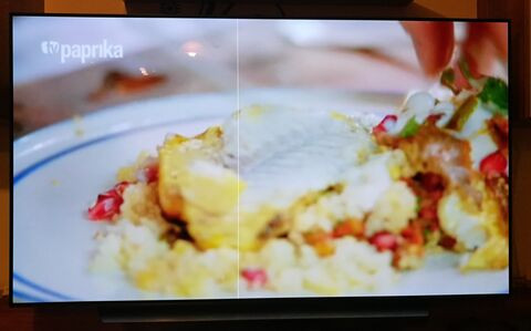

Nekem 35 jött ki, itt már nincsenek fehér kontúrok a tárgyak széleinél, de még nem kezd nagyon maszatolni. - ugye nem YT videó alapján lötted be? A videó alatti linkre kattintva töltsd le és lejátszóval állítsd be, bár 0-nak kéne lennie, mert akkor nincs semmilyen élesítés. Minden TV-men 0-ra van állítva, úgy látom ha valami rossz vagy jó, stb.
Robi BALBOA
Meglestem, nekem 17-ig villog, igaz a 17-hez már közel kell menni és úgy is alig észrevehető, ez mind belső lejátszónál mind pedig a Pc-ről hajtva értendő.
Az élességet is belőttem.
Junior19 kolléga által javasolt [videó] alapján.
0 nagyon homályos életlen a kép.
25-35 között már jó.
40 fölött már tényleg túl élesÍt. -
