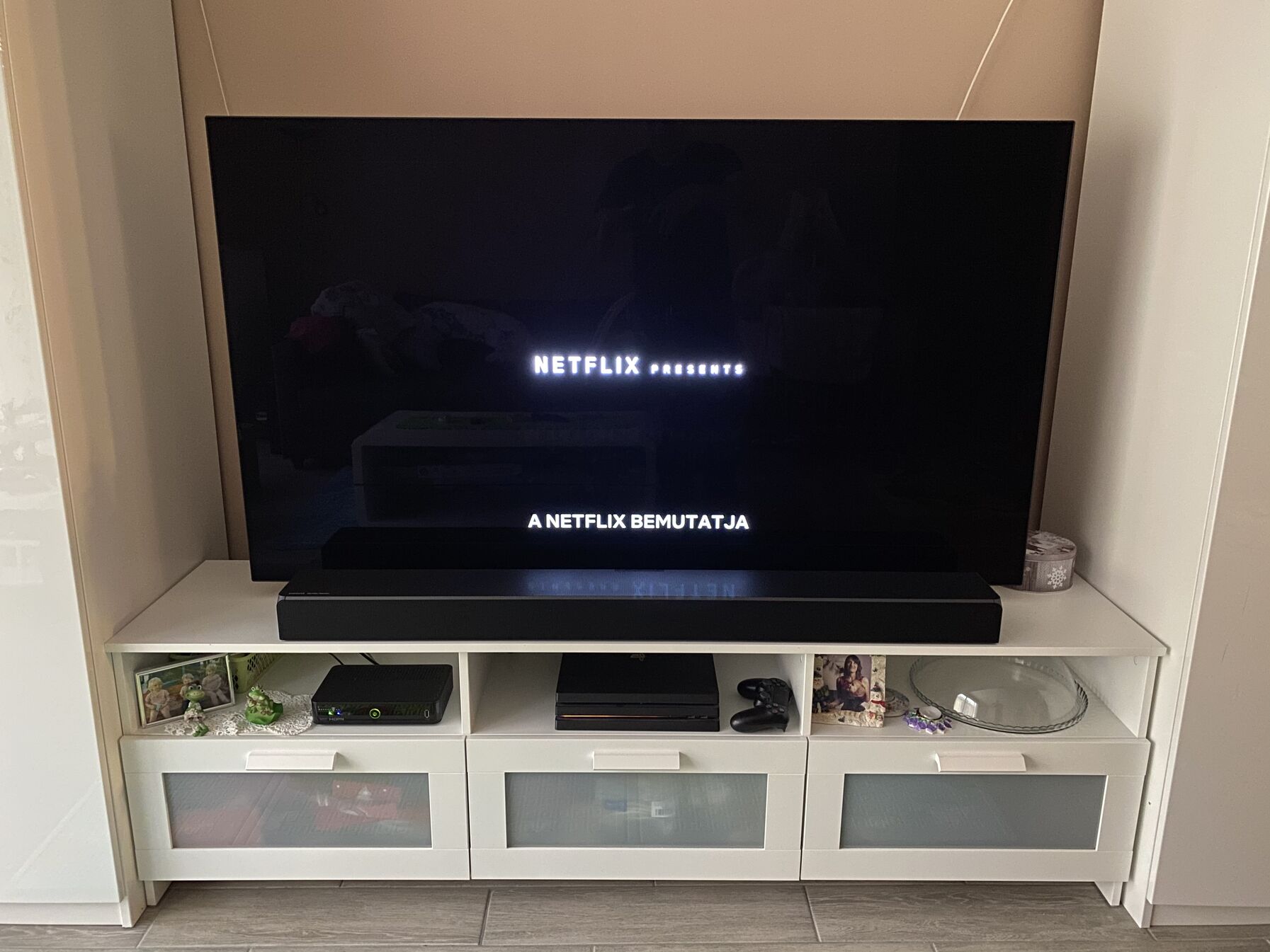

(#37527) daneel_hu Akkor az enyém hülyén néz ki!
Alig 92cm széles....pont mint a talpa.
Direkt villantottam, hogy lehessen látni tükörnek is kiváló!
És így a mosolyom sem rontja a kép fényét!
(#37534) alaves Azt sosem bírtam megszokni!
Nem értem, ez hogy nem tűnt fel tervezéskor, hogy 2x 10cm a két oldalon fénylik a sötétben... -

Nekem sem zavart a B7 lába, sőt szerintem szebb is mint a C7 “eső tető”
daneel_hu
Nem rosszak ezek sem.
De fehér az nem látszik a tévé fényétől? (sötétben) -

Nekem 180-as és jól néz ki
[IKEA BRIMNES] -

IKEA-tól kérdezd meg, de szerintem simán elbírja... és nekem úgy tűnik a teteje nem csak üveg, hanem van alatta valami bútorlap még. Vagy szinezett üveg lenne csak a felső?
Mondjuk én nem szeretem ezeket az üveg bútorokat, szerintem túl macerásak... én nem vennék, de ez egyéni ízlés kérdése is.

Ez a szerviz TV-m...
