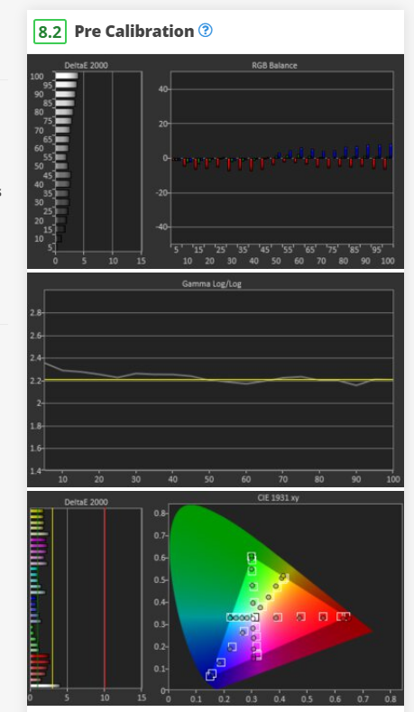

Itt a flatpanels mérése, ami azért eléggé hiányos
50%-tól felfele ez olyan 3 körül mozog, ami gyárilag még mindig nem annyira rossz.Az rtings mérése sokkal többet mond:

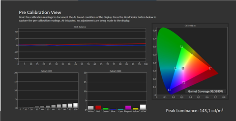

Most nincs időm előkeresni az enyémet, de majd elötúrom, az rtings mérése szinte 100%-ra megegyezik az enyémmel, szépen látszik is a black crush a gammánál.

A másik 2 amit láttam / olvastam az a hdtvtest, meg a flatpanelshd teszt volt. hdtvtesten is kiemelték mennyire pontos out of the box, és kettőt tesztelt, mindegyik retail volt, bolti vásárlás.

"Szerintem az ,hogy egy tévé mennyire színhelyes a gyári beállításokkal sokkal fontosabb infó lenne egy tesztben mint, hogy 3-4óra kalibrálás után mit tud."

Köszi, ez lényeges információ."10-ből nyolc ember azt szeretné, ha kiemeli a dobozból és kap rögtön egy kicseszett jó képet"

Már írtam, hogy ez nem egy "átlagosveszekegytévét" teszt volt. A tévék kalibrálva vannak. A Samsung sehol nincs a sony-tól, de mint írtam, majd írok róla.
A Sony tevéje nem azért kerül kétszer annyiba, mert Sony van vésve a homlokára, na jó azt is ki kell fizetni, de a Sony tévéje most az egyik a legjobb a világon, többször már nem írom le, mert ezeket más tesztoldalak is megírták már..
#80926VhiktorAttól függetlenül, hogy ezek a tévék kalibrálva voltak, ez full bullshit kijelentés, mert 10-ből nyolc ember azt szeretné, ha kiemeli a dobozból és kap rögtön egy kicseszett jó képet, hát a sony tévéje, kb pont ezt tudja. A Samu-val elszórakozhatsz, ha van időd, de ezt csak akkor látni, hogy mekkora a különbség, ha egymás mellett vannak.
bnorci71
Csak azért említette a kalibrációt, mert ha nincsenek kalibrálva a tv-k, akkor semmit nem jelent szakmailag, hogy melyik tetszik jobban, mert simán lehet, hogy az amelyik nincs kalibrálva, de közben köze nincs a szabványos képhez.
Ezért 2 tv tudását csakis kalibrált állapotban van értelme összevetni, különben nem releváns, semmitmondó az egész összehasonlítás.
Igen szakmailag ha a tévé tényleges tudására kíváncsi az ember, hogy a szabványból mit tud fontos a kalibrált összehasonlítás ezt nem is vitatom.

Én magamnak kalibrálom
van eszköz szoftver hozzá és itthon csak 3 oled van kalibrálva. -
