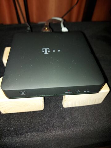

No a hdmi deepcolor kikapcsolása valóban megoldotta a problémát. Viszont már az én boxomról is eltűnt a hdmi cable calibration opció. Újnak tűnnek a boxok egyébként, szemem előtt bontotta/csomagolta ki őket a szerelő. Úgy alapjáraton a használatával sincs bajunk, végül is csak a tv adás nézésre használjuk. A boxon belüli youtube és hasonlókra nem fogjuk. Arra tökéletes nekünk a tv saját applikációi.
alaves
Vhiktor
#81757
Aláírom, hogy ez a legolcsóbb kínai box, de hát a szolgáltatók ilyenek, a szolgáltatási paraméterekhez illő "éppenhogy" termékeket veszik. Igen, a guide is viszonylag lassú, időnként lefagy a box és van hogy a TV adásokat is nehezen tölti be.
Beállítások nálam: 4k2k-59,94 / 'Automatikusan a legjobb minőség: ki' / HDMI 2.0 kábel
Egyszer kipróbáltam a 'HDMI cable calibration'-t, akkor átállt állandó HDR-re. Utána 'Default restore settings' + telekom kijelentkezés/bejelentkezés + box és dig.eloszt. áramtalanítás és nekem a HDMI visszaállt alaphelyzetbe. -

Kizárólag DV8519b van (talán még DV8519).
4k/59,94Hz-en viszont biztos nem lesz HDR HDMI 1.4-el.
Amúgy nem olyan rossz a box, csak a kollégánál beragadt az opció. Ha megoldják a telekomnál az fw újratelepítését (vagy új box), akkor jó lesz. Lehet, hogy nem újat kapott hanem valaki már használta és jól elállítgatta, pl. a fejlesztői résznél. -

Telekom smart box:
1. régi fw: állítható volt a HDR, vagy állandóra (SDR TV adásokhoz is valamiféle HDR-jelet kreál), vagy úgy, hogy csak akkor kapcsol HDR-t ha a forrás is az (pl. VLC-vel HDR-es film lejátszása), így a TV adások természetesen SDR-ben mennek. 'HDMI cable calibration' opció nem volt.
2 . új fw: a kép beállításoknál csak felbontás és frekvencia beállítás van, kézi HDR és egyéb állítási lehetőség egyelőre nincs. A 'HDMI cable calibration' opció automatikusan elvileg a legjobbra állítja a képet. Elvileg a box alap HDMI beállítása jó, ahol SDR ott SDR, ahol HDR, ott HDR. A 'HDMI cable calibration' állandó HDR-re állítja a jelet (mivel HDMI 2.0 kábelt adnak hozzá). A 'Default restore sttings' elvileg visszaállítja alap helyzetbe a HDMI-re küldött jelet (nálam visszaállította, Tyrone89 fórumtársnál nem).
Megoldás lehet HDMI 1.4 kábel vagy a TV-n a 4k (Ultra deep color) kikapcsolása, viszont ezekkel a boxon futó alkalmazásokkal (pl. VLC, YT) sem lesz 4k HDR.Ha valaki nem akar bajlódni és beragad az állandó HDR opció, akkor cseréltessen boxot.
Továbbá, az új fw-nél is lehetne mindent állítani, de rejtett menübe tették, amely nem használható, mert csak egy tizedmásodperc erejéig látható, majd eltűnik. Lassított felvételen rögzítettem a rejtett menüt, amelyből 'screenshot' készült, ebből látható az is, hogy dolby vision beállítási lehetőség is benne van (pl. Just Player-el DV-s mkv lejátszása):

Igen, tőlem is kérdezte a hölgy, hogy miért rossz az ha hdr, hiszen akkor jobbak/teltek a színek... Mondtam hogy alapjáraton semmi bajom a hdr- el, de a tv adás biztosan nem az, nincs semmilyen statikus metaadat benne, ergo a box false jelet továbbít a tévémre. Aztán mondták hogy valami szoftver update miatt is lehet, és hogy nem is mindenhol kikapcsolható ez( akkor már gondoltam hogy nem fognak tudni segíteni, mert fogalmuk nincs nagyon.) Majd arra jutottak hogy a tv beállításaiban nézzek szét és állítsak valamit mert részükről így nem hiba ez.. Ott mondtam rögtön hogy a tv alapból ha hdr jelet érzékel abba a képmódba vált, így én nem tudok semmit tenni/másik képmódot választani mert folyamatosan ezt érzekeli a box irányából. Végül azt mondtam a hölgynek hogy majd megoldom hdmi 1.4 kábellal mert az úgy sem támogatja a hdr átvitelt. Elvileg holnap már nálam lesz, mert az otthoni kábeljaim sajnos mind 2.0 és 2.1..
fireisti
Erről a smart boxról van szó?
Nálam is HDR-t ír ki a C2 ha erről a boxról kap jelet a TV. A box beállítás menüben az Android TV- TV beállítások- Képernyő- Képernyőfelbontás- Automatikusan a Legjobb minőség Ki- Képernyőmód 1080p-50hz.
Ennek ellenére a HDR megjelenik jobb felül,lehet,hogy a TV felkonvertálja? Láma vagyok hozzá sajnos!
