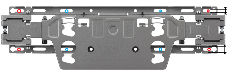

Sziasztok, LG TV topikbol ide iranyitva
. Ha valakinek lenne esetleg G2-es oled tv-je keznel. Vasarolnek egy oled65g2-t viszont a felfogatas nalam erdekes mert gipszkarton elotetfalra kell rogziteni. Mogotte ~7cm-re van a panel vasbeton fodemje. Szoval a fali konzoljanak ket meretere lennek kivancsi:
- egyreszbol a lyukak merete ami megadja hogy maximum mekkora csavart tudok hasznalni M6/M8/M10/M12 stb
- masreszbol a ket felso U-ba hajlitott lemez belso merete, ami vagy megengedi a hatlapfeju csavar hasznalatat vagy marad a kerek Torx.
Eloben nem engedtek megnezni a mediaban (vegyem meg es megnezhetem
), az LG meg szervizhez iranyit akik meg vissza az LG-hez (meg jo hogy aruljak
).A terv egyebkent a 4 piros M?x100-120 -as C10.8 - 12.9-es szilardsagu csavar a betonfalba rogzitve, a 4 kek meg M6/M8-as gipszkarton Molly tipli. A karton 1reteg habito elvileg magaban is kacagva elbirna a TV sulyat (40Kg-ig minden oke a rigips szerint) de a C1-et is rogzitettem azert mogotte a falba - ami viszont a vogels thin konzollal egyszerubb volt.

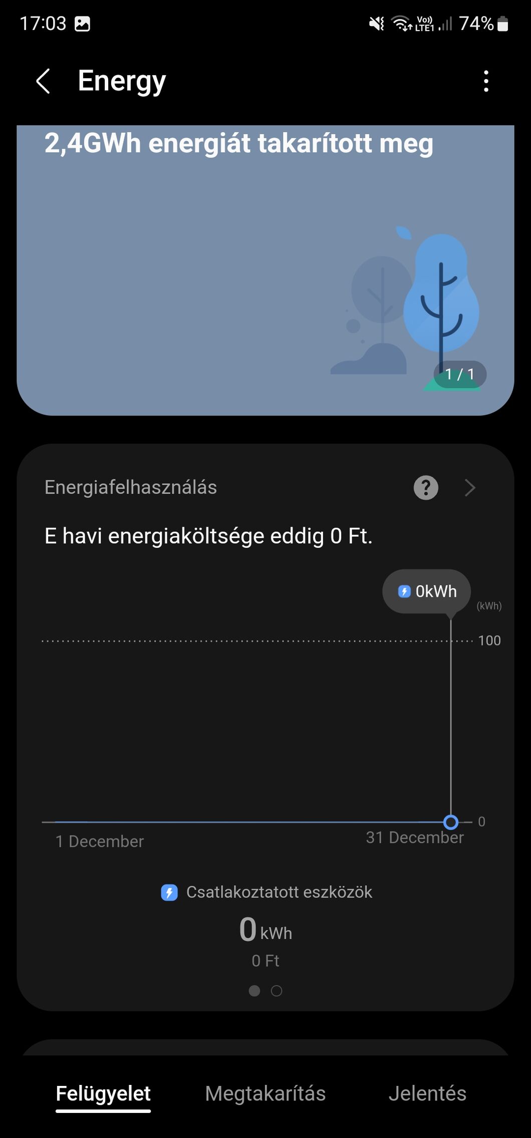

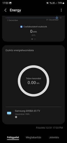

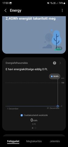

S95B és samsung telefon páros esetén van akinek smarthingsben mutatja a tv fogyasztási adatait? Elvileg minden beállítva de semmi adatot nem mutat. Jó lenne ha 0 lenne a fogyasztása.

. Allvanycsavart biztos hogy nem hasznalnek, akkor mar inkabb alapcsavar. De az meg kiall a sikbol. Alapcsavarral rogzitettem masik helysegben ugyanilyen falra 65" C1-es oled-et o jol erzi magat. Ott 2 molly fog 2db 8-as alapcsavarral egy vogel's thin konzollal. Itt viszont a specko fali konzol bonyolitja a kepet.
... kar. En nem tudom/akarom a gyari csavarokat hasznalni. Helyette metrikus. A 6-os csavar biztos jo, annak fursz elo 8-as furoval. De ha nem muszaj nem hasznalnek 6-ost, mivel ~55mm-el a falsik elott van a habito(12.5mm+glett+festek -> ~70mm tav a faltol).
