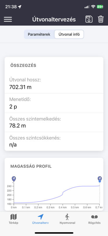

Biatorbágy Szarvashegy továbbra is, előző kommentben képek az utcáról. Az út aljától az utca utolsó kereszteződéséig szoktam menni értelemszerűen, mert átutazó vagyok, 700 méteren 78 méter a szintemelkedés
De amit írt herion nemnagyon tévedhetett, 400-500 méteren van kb 75 méter szintemelkedés becsülve az alábbi képen a szintrajzból.Aki szeretne számolgathat %-ot, annyit tudok hogy a 45% emelkedő az a 100%-nak számít ugye?! Bocsi már este van és fáradt vagyok, de rápörögtem az utcára
De amit jobban ajánlok az az, hogy próbálja is ki élőben az emelkedőtÁltalában kavicsos/saras és aszfalt/betontörmelékes, ami bőven megnehezíti a mászást.
Amit ír a Geoládák app becsült útra, hogy 2 perc az vicces
yahagyma
Jó nagy beszélgetés lett az utcából
Én pontosan ismerem, Biatorbágy Róka Vadász utca, de ez egy db egyenes kiba meredek utca:
yahagyma
Szoktam arra járni ismerem az utat
egyenes út, de baró nagy az emelkedése, több helyen vasúti betontalpfák is vannak, el kell szomorítsalak, ezt az emelkedőt kb 1 millás bringa bírja, Yamaha középmotoros 75 Nm, max rásegítéssel nem lehet csak kb 15 km/h menni felfele... egyébként elektromos motort vennék inkább erre a felhasználásra...
